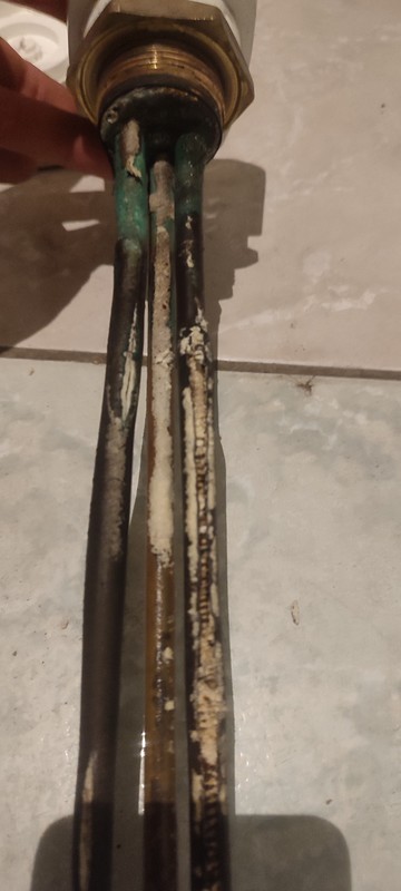

Problemy z grzałką w zasobniku CWU.
andrzejk82 odpowiedział(a) na andrzejk82 temat w Instalacje CO i CWU
Temat uważam za zakończony. Podciągam uziemienie do zasobnika. Niestety nie zweryfikuję w dłuższej perspektywie czy to pomogło bo jak pisałem przyszły sezon planuje już spędzić z pompą ciepła. Dziękuję wszystkim za podpowiedzi. -
Już wyjaśniam. Z elektrowni mamy układ tn-c. Cześć domu jest po remoncie i w tej części mamy zrobiony rozdział na pe i n (tn-c-s). Druga część jedzie na układzie dwuprzewodowym bez rozdziału na pe i n. Właśnie w tej części jest zasobnik z grzałką. Oczywiście przy nowej instalacji jest szpilka, porobione pomiary itp. Uziemienie instalacji PV ma osobną szpilkę. Nie macie się co bulwersować bo nie ma sensu. Nie rozkuję nagle połowy ścian w domu żeby wymienić instalacje na nową, szczególnie że pomiary wyszły poprawne. Nie musicie mi tłumaczyć że przepisy, bezpieczeństwo itd itp... ale niestety połowa domów w Polsce leci na instalacjach podobnych jak u mnie i jakoś ludzi prąd masowo nie razi. Wyobraźcie sobie że elektrownie przy wymianie licznika nic nie interesowało. Przyszli i założyli. Koniec prac z ich strony. @wacio1967 Grzałka wyjęta z gniazdka pomiar między L a obudowa zasobnika wykazuje napięcie sieci a pomiędzy N a obudową 0,08V. Co z tych pomiarów wnioskujesz? -
2 lata wstecz miałem elektryka i było sprawdzenie całej instalacji przed montażem fotowoltaiki. Nic złego nie stwierdzono. Nie był wprawdzie poruszany problem grzałki ale myślę że by coś wyszło. Obecny zbiornik będzie funkcjonował jeszcze max. 2 miesiące. Myśle że jak przez 5 lat nas nie poraziło to i jeszcze te 2 miechy wytrzyma. Nie myśl że ignoruję kwestie bezpieczeństwa, ale z moją skromną wiedzą elektryczną uważam że uziemienie (może kiepskie) mam poprzez rury do studni. -
Wyjmuje wtyczkę z gniazdka -

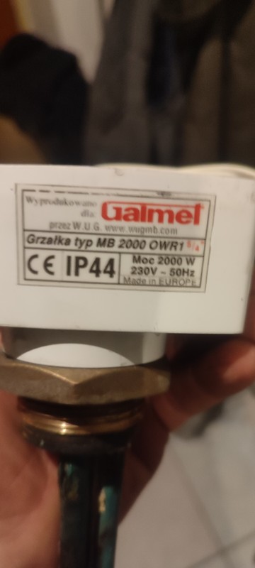

Myślę że elektryk obecnie za 200zl to nawet telefonu nie odbierze 😁, ale nie o to chodzi. Nie sądzę aby on coś wynalazł. Obecnie hula już nowa grzałka innej firmy. Ta nowa ma gwint w chromie i wkręcona jest na pakuły. Osobiście podejrzewam jąkaś korozję galwaniczną. Stara miała gwint mosiężny. Może działo się coś na styku mufa - grzałka. Dodam że grzałka pracuje zwykle w okresie od maja do września więc jej degradacja postępuje bardzo szybko. Resztę okresu spędza w zasobniku bez podłączenia do prądu. -
Upływność przez grzałkę do rur? -
2 przewodową. -
Grzałka jest Galmetu. Zmiękczacza nie mamy. Anoda połączona ze zbiornikiem. Tylko zbiornik nie jest dodatkowo uziemiony, ale to nie powinno mieć znaczenia. -
Mam, ale "niewyjmowalną". Z tym że problem jest od samego początku użytkowania, czyli czterech lat. Także jak anoda była ok to grzałkę też szlag trafił. Myślisz że jakieś prądy krążą po zbiorniku? -
Stalowy, emaliowany, poziomy, 120l. -
Co jest przyczyną takiego uszkodzenia grzałki? Jej jakość czy inne powody? To jest grzałka po jednym sezonie. Tzn. na wiosnę ubiegłego roku poszła Nowa sztuka. W sezonie grzewczym grzałka jest wyłączana i zasobnik podgrzewany jest kotłem C.O na ekogroszek. Po okresie zimowym grzałka pada. Uszkodzenie jest cykliczne co sezon.
