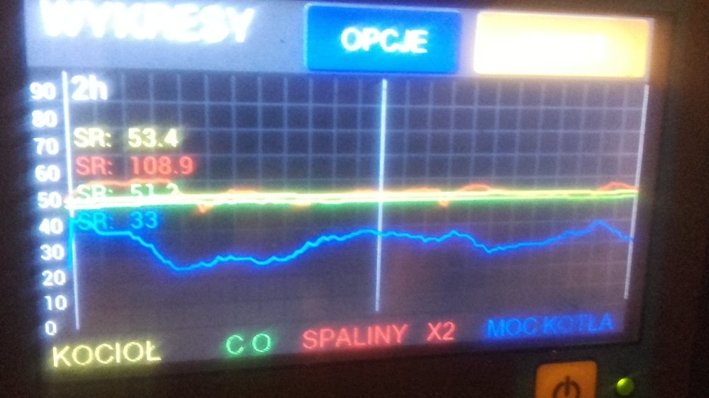

  1. chyba napisalem "taki żart" a Ty odrazu sie unosisz :) Sorki jak Cie urazilem. A po 2gie tez mam glowice na wszystkich grzejnikach...a i 1 pompke na wszystko :)
  2. to Toj najlepszy zrzut? spalania? bo raczej nie z przed 5 godzin bo w lubelskim jest na -4,-5 stopni:)) taki żart :)
  3. to zmien sterownik jak najszybcie jpoki zima sie jescze dobrze nie zaczela:)
  4. A co do dynamiki modulacji bo byl bardzo dobry pomysl....udalo juz mi sie ze spalaniem zejsc o 1,5kg ...po ustawieniu tego parametru na "1". Ale pelne 24h bedzie jutro wiec moze jescze cos sie obnizy:)
  5. Grunt to aby dobrze i w miare czysto i malo sie spalało...a jak kto ustawi to jego sprawa...czy obnizy moc czy modulacje-kazdy ma na ten temat swoje zdanie:)

  16. Ja po długich..... testach mam m odulacje 20-50% ....nie pozwalam palników nisko schodzić więc ma łatwo pod gorke:)
  17. Ja mam koło 200m moc ustawiona na 20kw ale odcięta w modulacji do 50%
  18. Jak dla mnie 19 kw ustawione przy takim metrażu to sporo za duzo
  19. Nie napisales jako piec ile metrów grzejesz itp....
  20. Ja u siebie testowałem dynamikę modulacji:wczoraj ustawiłem na 7...dziś od 3h przedstawiona na 1. Zauważalna poprawa wykresu:)
