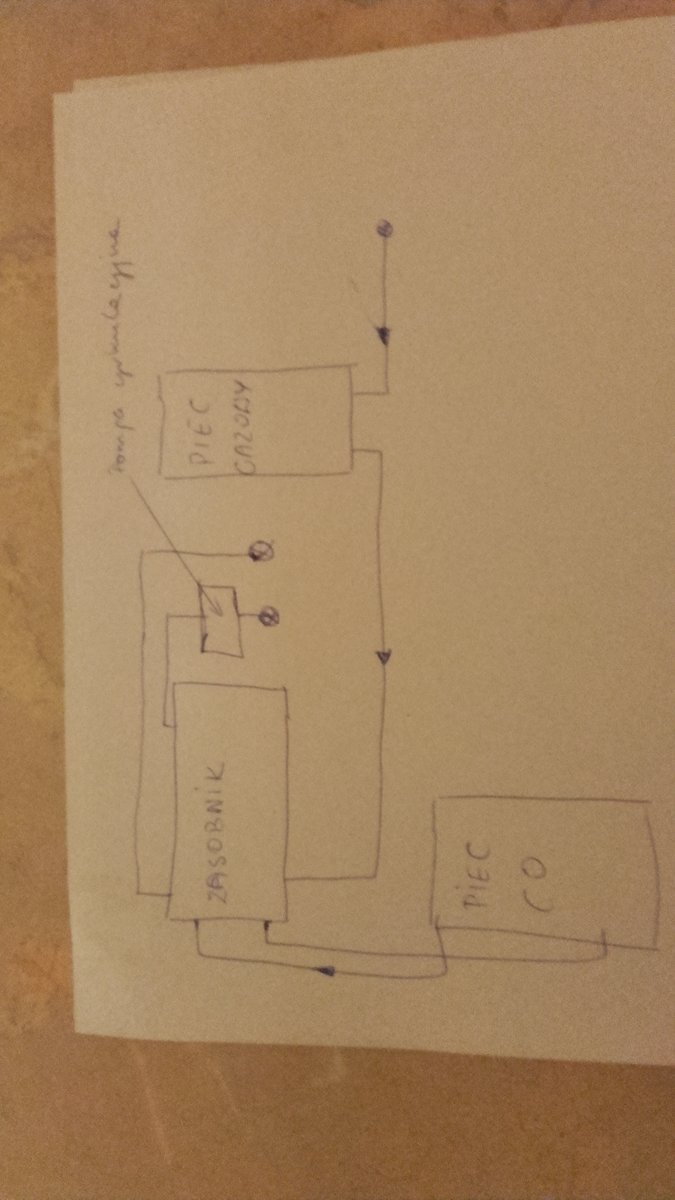

Chodzi mi o to aby miec cyrkulacje i ciagle caly baniak cieplej wody ktorej temperature podtrzymuje piec "co". przy zasobniku ogrzewanym z samego kotla zbyt dlugo czeka sie na dogrzanie calej objetosci wody
