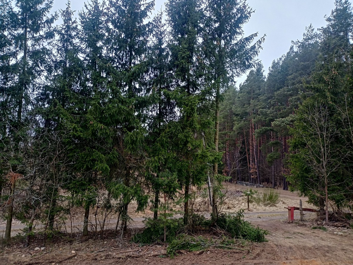

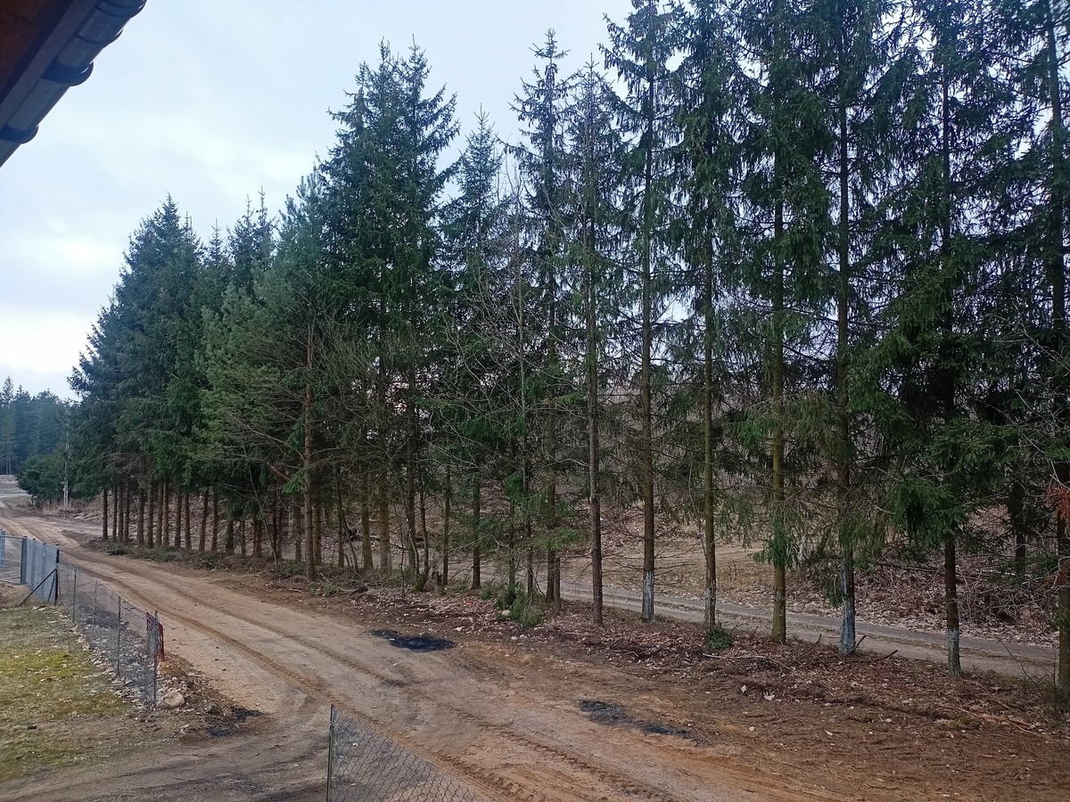

Od wschodu ogranicza komin, i facet nie chce żeby cień padał więc połowę wykluczył. A od zachodu miejsca pełno ale znowu instalator boi się, że w najniższym szeregu panele zasłonią koniuszki drzew, więc chce założyć tylko w górnej części. Ale miejsce jest. -

Co to dokładnie za sterownik i przekaznik? O optymalizatorach mówił człowiek w czasie spotkania, żeby potraktować nimi zachodnia stronę ale mówił też, że jak w kwietniu już nie mam zacienionego dachu, to nie wie, czy warto zakładać, to muszę sam się zastanowić. W zdjęciach pokazałem jak wygląda moja zachodnia strona z okna. Na dachu nie ma co, bo słońca nie ma. -

Na dachu, wschód zachód, z czego zachód w tej chwili o 14 zacieniony bo mam las dookoła domu. Ze zdjęć to w kwietniu o 17 cienia jeszcze nie było od zachodu, dlatego chcę po 7 paneli na każdą stronę rzucić, z czego od zachodu mają być jeden obok drugiego na samej górze. -
