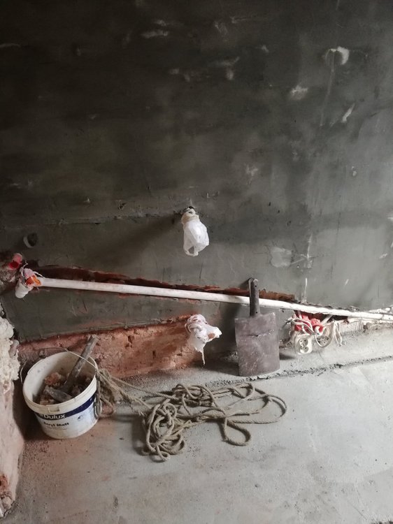

  1. Czy rura fi 40 będzie odpowiednia ? Rura biegnie na kominie i nie chcę się więcej wkuwać.
  2. rzeczona rura od pralki łączy się z rurą fi 50 w posadzce do której podpięte są kolejno: wanna, oraz odpływ liniowy. Jeżeli chodzi o próbę, to wlewałem wodę z butelki o podobnym przekroju rury
  3. Najwyższy koniec rury fi 32 usytuowany jest na wysokości 60 cm od podłogi, rura ma długość 2 m, następnie łączy się z fi 50 która jest położona w posadzce.
  4. Witam serdecznie, czy taki spadek o długość 2 m rury fi 32 będzie miał negatywny wpływ na działanie odpływu z pralki lub kanalizacji ?
