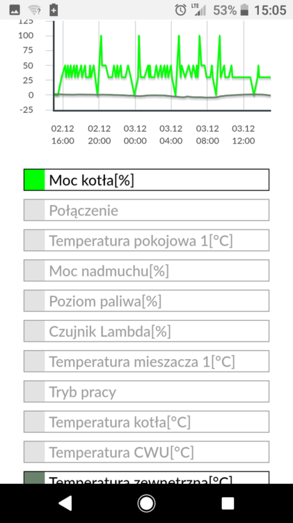

  7. Na pewne sprawy nie masz wpływu. Moim zdaniem, to ważne jest, żeby nie wchodził w nadzór jak jest ciepło, ma dogrzać do zadanej na termostacie, a jak nie, to ma pracować. Co niżej, to modulacja. Jak dasz wieksze przerwy, i będzie modułowal, to się powinno jakoś zbilansowac. Na pracę na takiej mocy, czy innej, ma wpływ wiele czynników. Zobacz co dzialo się na wykresie. Nic nie robiłem, bo nie grzebie w ustawieniach. Modułowal dość mocno, a nie wierzę, że tak od razu zmniejszyło się zapotrzebowanie na ciepło.

  13. @Jan38zszedbym z nadmuchem na 30% mocy na 30% i zwiększyłbym przerwę podawania na 42s lub więcej delikatnie. Nie mam 22kw, nie chcę proponować nic na wyższych mocach. Na ile masz odkręcony zawór z tyłu kotla i pompa na jakich ustawieniach. Napisz coś o blokadach, czy masz ustawione. Piszcie o co Was pytamy, bo praktycznie po pierwszym pytaniu, my pytamy co nas interesuje, ale nie mamy na wszystko odpowiedzi. Trzeba ciągnąć za język, jakby to nam zależało na poprawie pracy Waszych kotłów. Jak nie mamy odpowiedzi i wszystkich info o które pytamy, to ciężko jest wszystko zgrać.
  14. Panowie z 22kw, zerknijcie na ustawienia Jan38. @Jan38 zapodaj jeszcze liczniki serwisowe i napisz, na jakich temp pracuje. Miałeś też podać histerezy.
  15. Masz sondę? Pogodówke? Jakie spalanie? Okno jeszcze z moca na 30%. Histerezy potrzebne. Czy jest regulator pokojowy? Gorzejniki maja glowice? Foto z licznika i serwisowym.

  17. A możesz zrobić foto instalacji z mieszaczami i ustawień mieszaczy w ustawieniach serwisowych.
