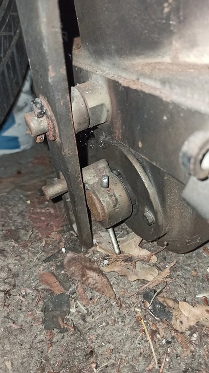

Luzu nie było, nie zdążyła się wytrzeć. Mocno mnie się wydaje że palnik był jeden ( tak też wynika z rysunku na stronie Ardeo) tylko tace obrotowe różnych wymiarów, ale głowy nie dam :-)
Tulejka została. O ile dobrze pamiętam różnica odnośnie kW jest tylko w obrotowej tacce, reszta palnika jest taka sama. ps. tu są szczegóły https://www.ardeo.com.pl/index.php/podajnik-retortowy/nowosc-ardeo-iron#wersja-z-rusztem-obrotowym
Nie powiem Tobie, ja paliłem nim jeden sezon i przesiadłem się na SV-kę. Ardeo leży na czarną godzinę jakby co. Miałem go na sprzedaż ale nie było zainteresowania.
No ładnie wytarty, to słaby punkt tego palnika. Ja po roku zauważyłem już ślady wytarcia na żeliwnym ślimaku. Dostałem od producenta w ramach gwarancji stalowy ślimak który mniej kruszył opał.
Niestety filmu nie da się odtworzyć :-( a zawleczki spokojnie można dać te same.
