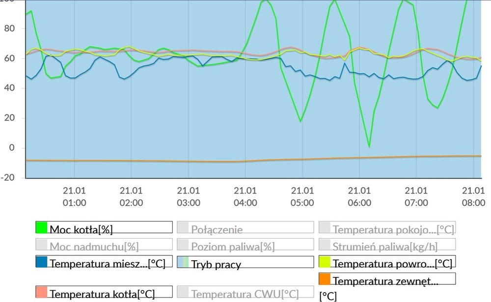

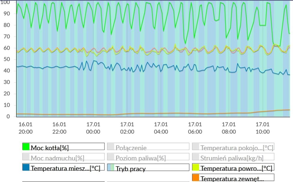

  1. Jak ustawię na 0* to właśnie mam tak jak niżej. Histereza kotła 2* reszta fabryczne. Jak na 8* to tak: Ale to zużycie groszku !!!

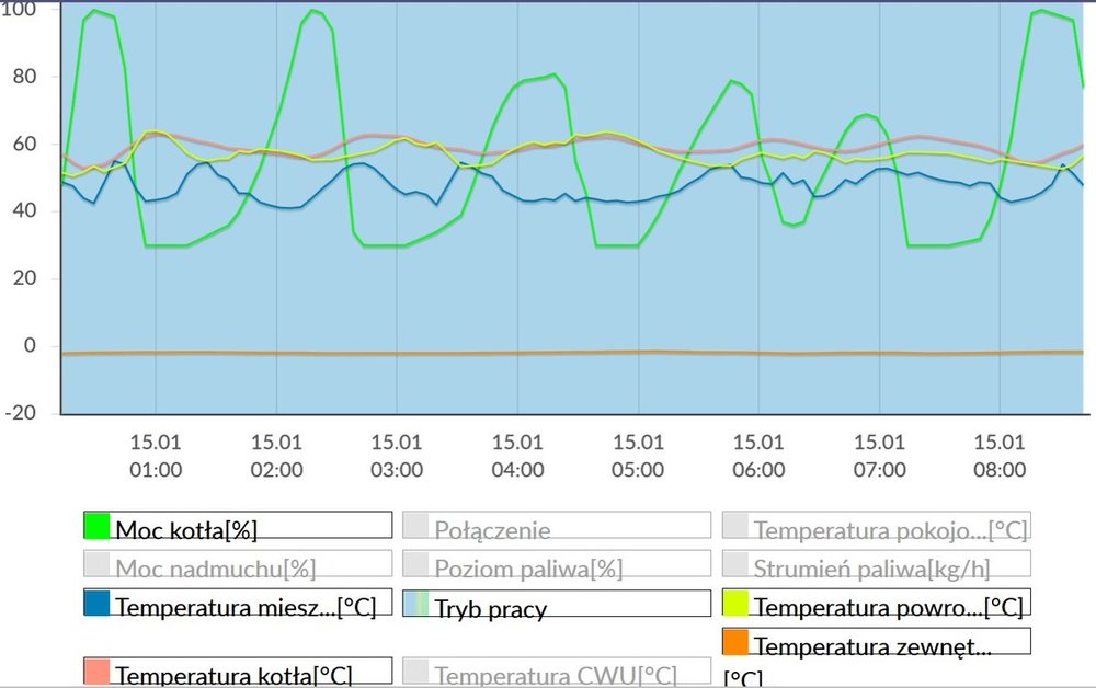

  2. Jeżeli dobrze rozumiem ten wykres który pokazałeś dotyczy jeszcze ustawień fabrycznych z histerezą nadzoru 5* (starszy typ). Coś podobnego też mogę uzyskać jak ustawię sobie tą histerezę np. na 5* ale zużycie mi rośnie i muszę wracać do wersji bez histerezy. Próbowałem też trybu MinMax ale tu też jest troszkę gorzej.
  3. Gdyby tylko sypać groszek , nie przejmować się zużyciem bo taki dom, i najważniejsze, nie oglądać wykresów z pracy kotła to nie miałbym zastrzeżeń, jest stabilnie ciepło w mieszkaniu i o co chodzi. Tylko tu pojawia się mały problem, jest nowszy i starszy typ sterownika (sprawdzone w SEKO) z różnymi ustawieniami fabrycznymi i żeby porównywać wykresy użytkowników którzy deklarują że pracują na ustawieniach fabrycznych trzeba wiedzieć jakie te ustawienia są.
  4. Przepraszam że jestem taki upierdliwy ale interesuje mnie jaką masz histerezę nadzoru, piszesz że fabryczną, ale może to być różnie 0* lub 5* w zależności od wersji sterownika. Wtedy mógłbym to sobie porównać. Podniesienie mocy minimalnej chyba nic u mnie nie da bo na wykresie widać że moc nie spada poniżej 70%
  5. W nowych sterownikach np. u mnie fabrycznie histereza nadzoru jest ustawiona na 0* i taki jest wykres jak wyżej, natomiast w starszych sterownikach jest ustawiona fabrycznie na 5* i jak tak ustawię wtedy wykres mam podobny do Twojego, wnioskuję że chyba masz ustawioną na 5*. Jeżeli tak nie jest to już nie wiem. Z histerezą nadzoru ok. 5* mój kocioł spala ok. 3 kg więcej na dobę.

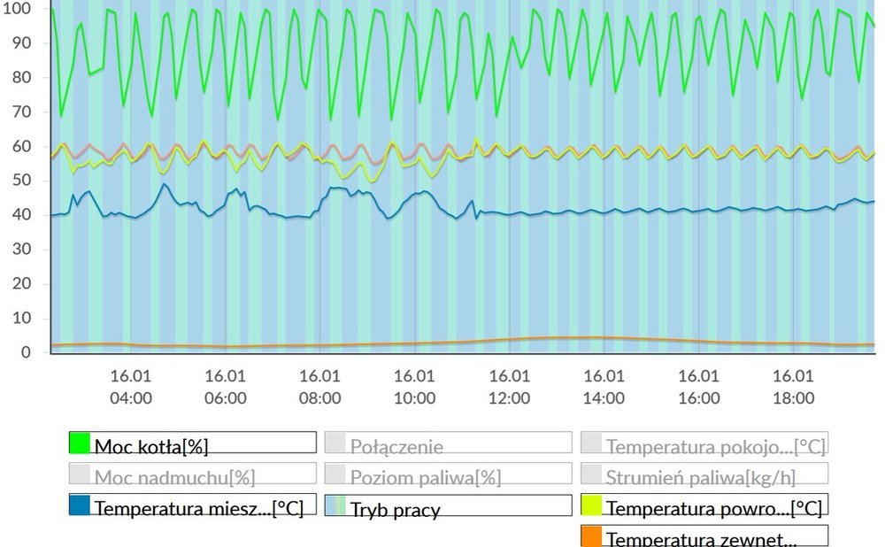

  6. Tak wygląda to u mnie przy histerezie kotła 2*, i histerezie nadzoru 0* ale dalej kombinuję bo kocioł chce mnie zjeść.

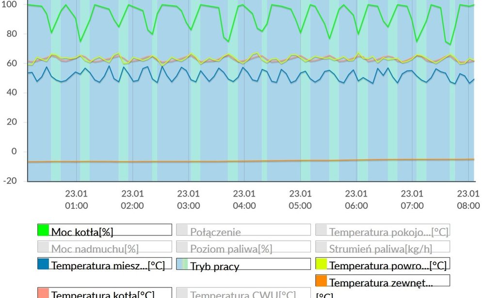

  7. Czyli parametr histereza nadzoru ustawiony na 0*. Dom dobrze ocieplony? Tak pytam bo zaczynam mieć wątpliwości czy mój sterownik jest w 100% sprawny.
  8. Witam Szkoda że nie ma przebiegów temperatury mieszacza i temperatury powrotu bo tutaj przynajmniej u mnie trudno o stabilność. Masz ustawioną moc max na 60% a min na 25% ? Jaka jest ustawiona histereza kotła i histereza nadzoru. Kilka razy testowałem pracę z histerezą nadzoru w zakresie od 4* do 9* i zawsze zużycie groszku miałem większe niż na ustawieniach fabrycznych czyli z histerezą nadzoru 0*. Nie mam pompy kotłowej (małego obiegu) zastępuje ją stale włączona na najniższym biegi pompa CWU.

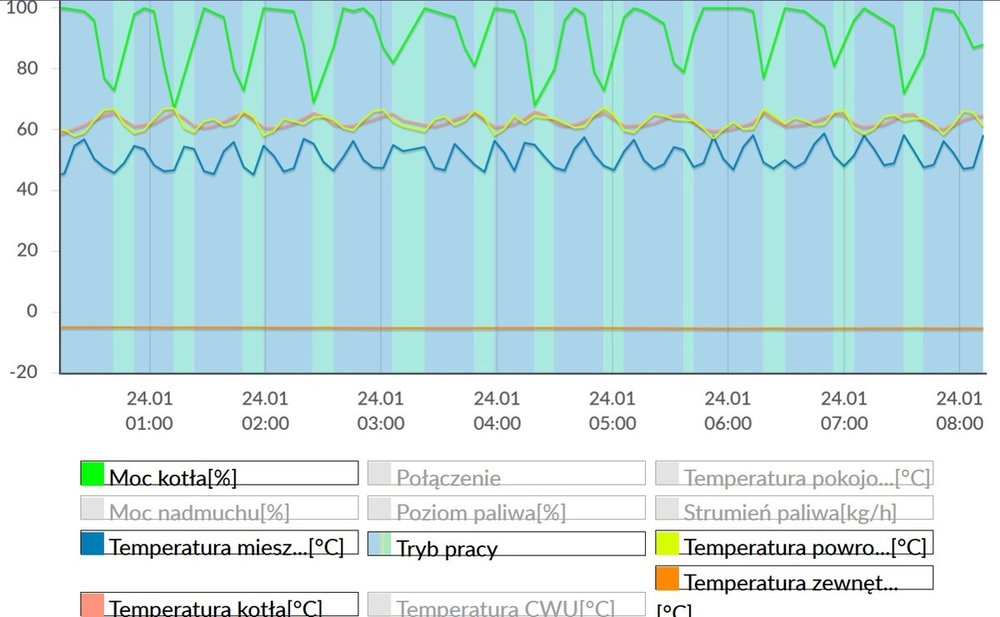

  11. darko240973. Tylko jedno pytanie. Czyli masz ustawienia fabryczne w FL. Jaką masz histerezę nadzoru, w nowych sterownikach na ustawieniach fabrycznych jest to 0* a w starszych na ustawieniach fabrycznych 5*. W pierwszym przypadku kocioł pracuje z nadzorem w drugim bez nadzoru. Oczywiście można podnieść w nowym sterowniku tą histerezę np do 5* ale to już nie są ustawienia fabryczne. Sprawdzone u pana Wojtka z SEKO.

  15. Danielos. Też miałem pompę mieszacza jakiś czas na 1 biegu ale grzejniki grzały tylko do połowy u doły były zimne, termostaty by ogrzać pomieszczenia otwierały się podnosząc temp. grzejników, to z kolei podnosiło temp. mieszacza. Ustawiłem 2 bieg ze stałą prędkością, grzejniki grzeją całą powierzchnią i mają niższą temperaturę. Miałem też tzw. tryb grzejnikowy gdzie wydajność pompy zależy od temp. ale jakoś mi się wydaje że to może rozregulowywać pracę instalacji. Nie wiem czy zmiana biegu pompy ma wpływ na zużycie groszku ale próbowałem już chyba wszystkiego i poniżej pewnego (dla mnie za dużego) zużycia nie da się zejść, dom swoje musi zeżreć.

  18. Piotr16. Rzeczywiście, masz rację z tymi wykresami jest coś nie tak. Przestawiłem pompę CWU z 1 biegu na 2-gi ze stałymi obrotami, pompę mieszacza też na 2 bieg ze stałymi obrotami i niestabilność pracy oraz przebiegów na razie znikła (na wykresie po godz. 11-tej). U mnie nie ma pompy obiegu kotłowego, doraźnie zastępuje ją pompa CWU. Po raz n-ty wróciłem do ustawień bez histerezy nadzoru, wzrost zużycia groszku z histerezą jest nie do zaakceptowania. Może wynika to z tego że kocioł pracuje stale z mniejszą mocą i sprawność jest mniejsza.

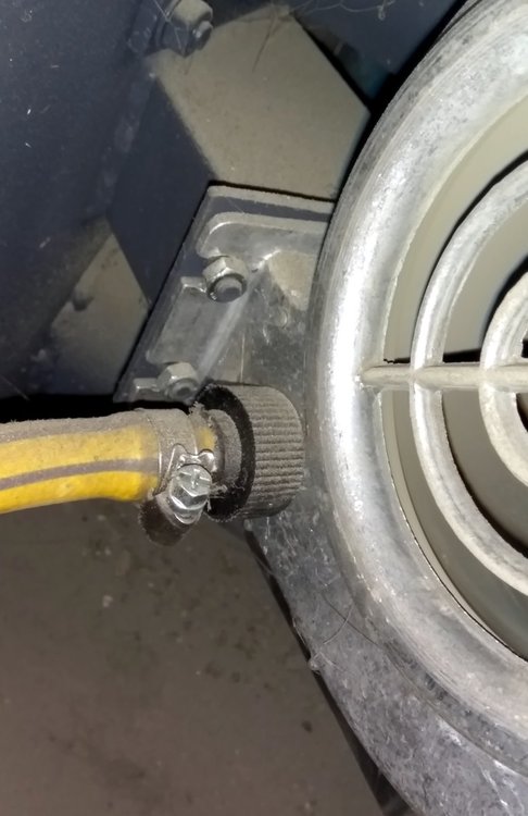

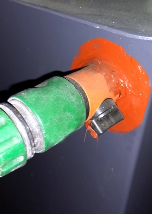

  19. Lekko dmucha, jest to ledwie wyczuwalne i aż dziw że tak skuteczne.
  20. Rozmawiałem z SEKO odnośnie fabrycznego ustawienia histerezy nadzoru w FL. Stare sterowniki mają to domyślnie ustawione na 5* natomiast w nowych jest ustawione 0*.
  21. Owszem moduluje tylko czy to powinno tak wyglądać. U mnie jest tak, nie zachwyca mnie to
  22. Tak, zrobiłem 2 miesiące temu wężem 1/2". Na trzeci dzień po zainstalowaniu zero rosy na ściankach zbiornika i tak do dzisiaj. Żadnej korekty nadmuchu nie robiłem bo to powietrze ze zbiornika i tak jest kierowane z groszkiem do palnika.
