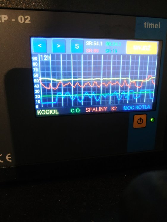

  17. Kolego @Jockey dziękuję za szybką i merytoryczną odpowiedź. Co do czystości mego serca to wygląda to tak. Filmik z modulacji max 50% VID_20191112_193850.mp4
  18. Widzę że borykam się z podobnym tematem co @marekd. Tzn u mnie na węglu wysoko kalorycznym również czarno, teraz kończę palić jakimś Ruskiem ( na worku pisze max 26) i w kotle siwo. Wręcz ładnie. Ostatnio w tym temacie ostre dyskusję więc czuje że przed dodaniem postu będzie dużo nowych. Bardzo was proszę o wnioski i opinie na temat mojego wykresu, kiedyś już prosiłem ale w natłoku postów nikt mnie nie " usłyszał". Dość wysoko moduluje , moim zdaniem. A może ma na to wpływ wartość opałowa paliwa? Im mniejsza kał tym wyżej moduluje. Spalanie na mój kocioł i metraż to niecałe 13 kg ale zaczynam mieć podejrzenia że za słaba izolacja podłogi od piwnicy jest. Miałem miejsce tylko na 5 cm i przez to chyba idzie ciepła trochę w dół.
