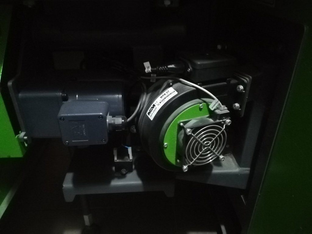

Wydaje mi się że się uspokaja ale ma początku pracy skoczył do 80% żeby potem spaść do 30 i tak się zachowywał niestabilnie prze kilka minut. Ustabilizował się na 50 i chyba rośnie choć zazwyczaj szalał pod koniec skali tj w okolicach powyżej 90%. Zobaczymy co dalej. A nowszy soft to jaki u mnie bo na pelet w 550zpid są 2 rodzaje. W ale ja mam multiflame. Jak płomień kopci to ma za mało powietrza. Co można na to poradzić? -

Wylaczylem sterownik. Kocioł z sieci i zostawiłem na 10 minut. Włączyłem kocioł i sterownik. Teraz boję się że wciąż będzie tak samo -

Dowiedziałem ale teraz mam problem co się mogło stać? -

Jasne Darekdra co się mogło stać? Podczas pracy kotla wpisałem kod 0102 bo chciałem się dowiedzieć jaka jest temp powrotu. W nie wiedziałem że to ma wpływ na pracę kotła. nic tam nie zmieniałem od razu wyszedłem ale wentylator zaczął pracować na 1%. No i jak wiadomo płomień się dusi i nie chce się palić. W wygasiłem i rozpaliłem od nowa i to samo najpierw wschodzi na 60% i stopniowo schodzi do 1%
