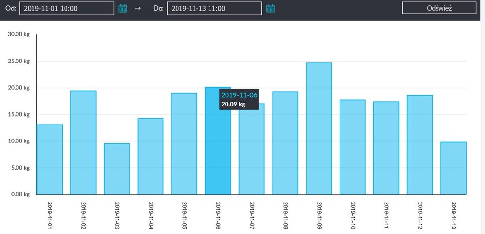

	  Palnik Kipi W Naszych Piecach Wymiana Doświadczeń Użytkownikówlaptop odpowiedział(a) na temat w Kotły pelletowe 9.11 - sobota, znaczny skok. CWU ładowane 7 razy. Podłoga włączona na stałe. 3-4.11 miała przerwę w pracy. Podtrzymanie grzejnikami.

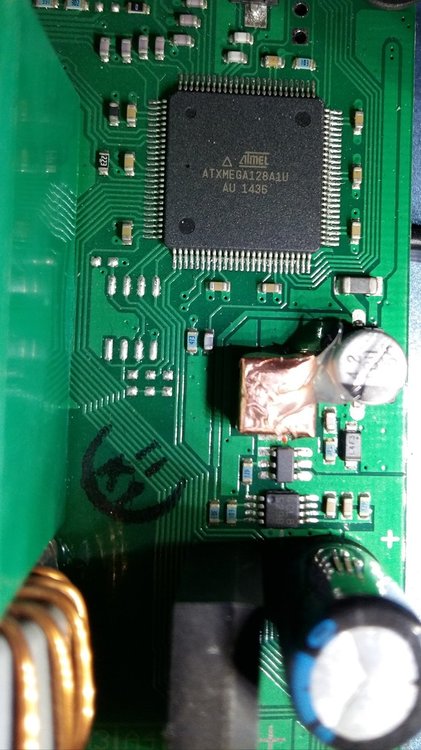

	  Palnik Kipi W Naszych Piecach Wymiana Doświadczeń Użytkownikówlaptop odpowiedział(a) na temat w Kotły pelletowe Gdy zamawiałem serwis w celu aktualizacji oprogramowania nikt nie pytał o bebechy modułu, tylko o wersje jakie posiadam. Robin miał zasięgnąć języka ale gdzieś zaginął. Może jeszcze z flagą idzie do domu. Taki z niego patriota ;-) Jak kupowałem sterownik to w Plumie jeszcze nie myśleli o opcji "zużycie paliwa", a jednak aktualizacja była możliwa.
	  Palnik Kipi W Naszych Piecach Wymiana Doświadczeń Użytkownikówlaptop odpowiedział(a) na temat w Kotły pelletowe Tak, mam 128 z pokrętłem. Toucha mam w domu. Zdjęcie mam Wam wrzucić? "Fabryczny " serwisant przyjechał na miejsce, wpiął się i po chwili wszystko się zaktualizowało. Nie wiem skąd ta plotka, że się nie da w 128 ;) jak już wspominał Benton661, szukajcie kumatego serwisanta, a nie samozwańca, który trudni się montażem palników.
