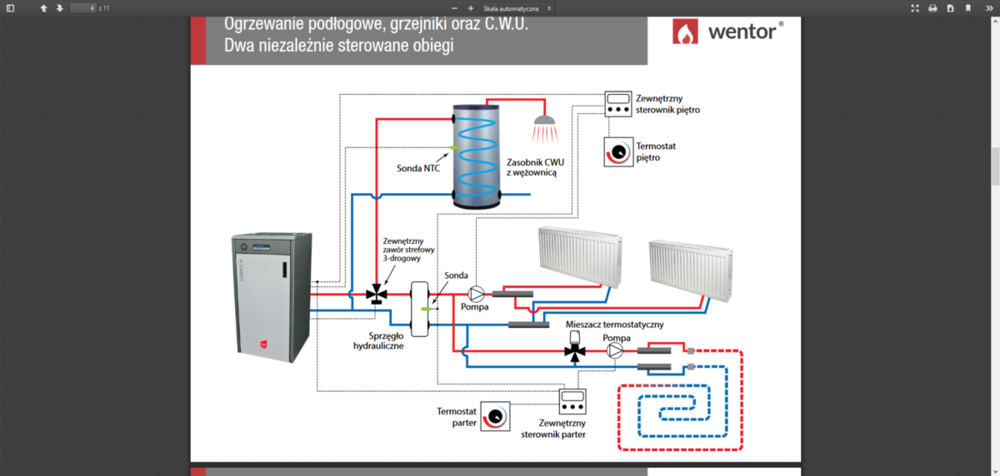

Jeden zawór 4d na taką instalację to najgorsza rzecz, jaką można sobie sprawić przy kotle pelletowym. -

Dalej nic nie wiadomo o instalacji przy kotle, ale najlepszym rozwiązaniem do instalacji mieszanej jest bufor, a jeśli jego brak, to sprzęgło i 2 obiegi sterowane oddzielnie -

Jakoś nie mogę sobie wyobrazić działania Ferroli od termostatu z instalacją podłogową. Przy podłogówce pompa CO powinna raczej pracować cały czas, ewentualnie sterowana pogodowo mieszaczem 3d z siłownikiem. Tak czy siak w obu przypadkach powinno być sprzęgło i zawór VTC
Kolego, wróć sobie do swojego postu nr 146 i poczytaj dalej opinie kolegów o zaworze 4d. Zrobiłeś naprzekór i teraz sam widzisz, że nie spełnia on swojej roli. Układ kotłowy i instalacyjny powinieneś zrobić zgodnie ze schematami Biawara z ich strony internetowej, ale tych bez 4d
Ten zawór zwrotny był, czy dopiero domontowales? Jak już tak bardzo chcesz zostawić 4d, obowiązkowo zamontuj dodatkową pompę na powrocie z niego
Na stronie Biawara są gotowe schematy podłączenia bez zaworu 4d. Ta instalacja to porażka, kto to montował, Janusz spod budki z piwem?
