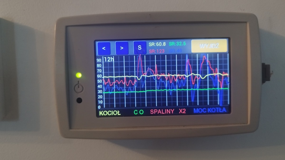

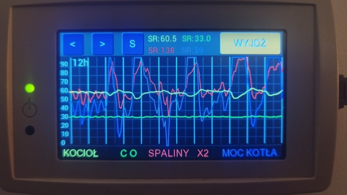

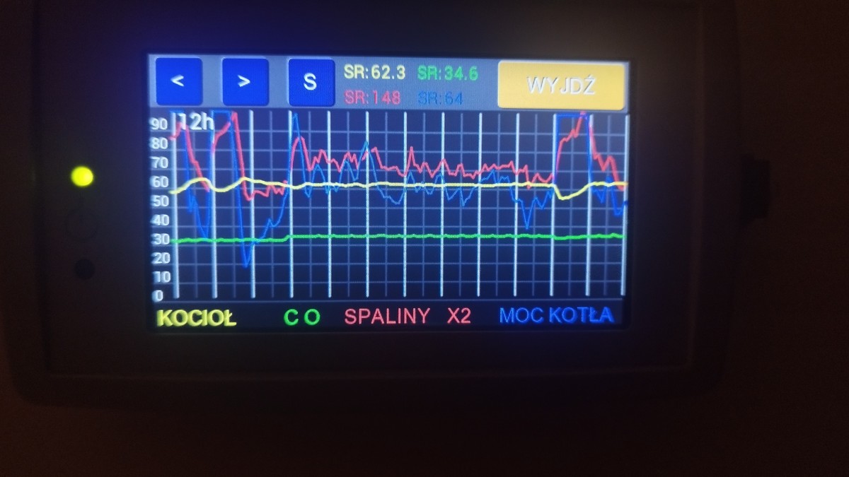

Ja się w tym wszystkim odnajduję. Ci co podłączali kocioł pojęcia nie mieli o sterowniku i oracy kotła. Nie wiem jak producent mogł mi takich asiorow polecić... Wszystko jest skalibrowane ok. Nawet bym powiedział, ze czujnik w timelu pokazuje raz za mało , a innym razem za duzo, jednakże nie walcze z tym bo i tak w tym roku musze zmienić na PC z powodu uplywu terminu na dotację z OŚ. Podlogówka częściowo pracuje bez siłowników, a 5 z 9 pentli, na siłownikach. W rozdzielaczu jest pompa, a druga pompa oddzielnie na grzejniki. CO jest napędzane po przez wymiennik płytowy w obiegu zamkniętym, a sam piec pracuje w otwartym, stąd wymiennik. Na wykresie widać że modulacja jest stabilna, dopiero po włączeniu pomp od grzejników widać skoki mocy. No ale jak kocioł dostanie zlew zimnej wody to tak jest. Identycznie gdy odpala pompa na bojlerze. I tu dochodzimy do miejsca gdzie postanowiłem przy PC nie instalować bojlera. Do CWU pojdzie przeplywowka o mocy jakoejś 26-28 kW. Nie chce grzać wody na zapas, poniewaz czesto nie ma nas dlugie tygodnie w domu, a dla dwoch osob duzo wody cieplej nie potrzebuje grzac na zapas. Takie jest moje zdanie. @Dozy tu jest moj wykres z dzisiejszej nocy. Dynamikę podnioslem na poziom 4 no i wysoko skoczyła praca kotła, oraz spalanie na 19 kg. Na drugiej fotce dynamika jest na poziomie 1 i wykres całkiem inny. Moze dla tego ze i o 5 stopni było cieple na zewnatrz 🤔❓ Dzisiejsza noc była najzimniejsza z dotychczasowych, ponizej -15°C ...🫣 Szczerze mowiac to od 2015 roku jak mam ten kocioł, jest to pierwsza taka zima ... -

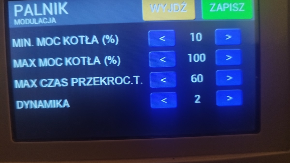

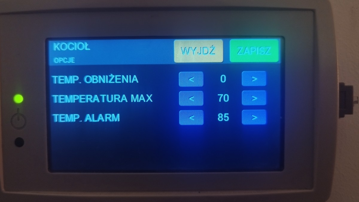

@Szymek00 Ustawiasz w "kotle" "modulacji" i czekasz na efekty. Załączam fotki. Warto popróbowac też z dynamiką. -
