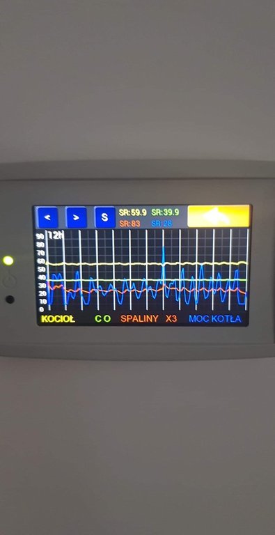

Czy mozesz podpowiedzieć co wpływa na taką prace modulacji ? U ciebie widać że non stop moduluje by utrzymać zadaną na CO -
manx odpowiedział(a) na energotop temat w Kotły z podajnikiem
@mkwapisz jak widać na wpa120 łatwiej zrobić taki wykresik niż na wpa117 jednak nie wien czemu spalanie poszło do góry mimo że dmucham 1 a 18 na wpa120 i to mnie zastanawia -
Znaczący odbiór ciepła to cwu i widać to na wykresie....zmienie jutro dmuchawę na wpa117 i nie zmieniając dynamiki czy nawet podawania w auto i dopasowując wiatry nie uzyskam takiego wykresu....zdaję sobie z tego sprawę że to są dwie różne dmuchawy o innej charakterystyce....może przy ustawieniu wpa117 popełniam gdzieś błąd np w skali -
Panowie ja to wszystko wiem mi bardziej chodzi o to że przy wpa120 pare korekt i wykres fajny...gdy dam wpa117 już tak nie ma....więc osbiór ciepła nie ma tu znaczenia -
Witajcie Uzyskanie takiego wykresu na dmuchawie wpa120 nie było trudne natomiast na wpa117 już tak....nie jestem w stanie ustawić kotła tak by nie przebijał zadanej...jakieś rady -
