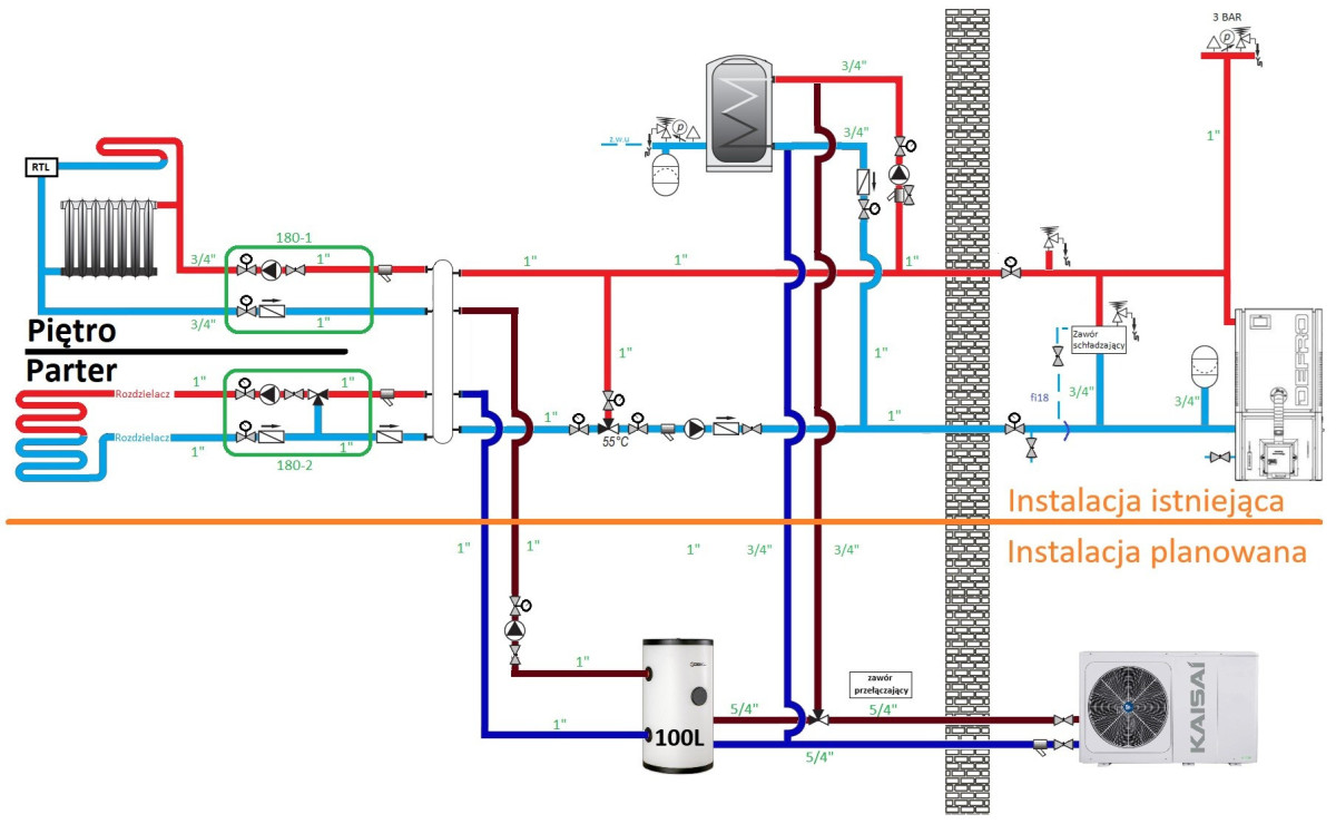

Mam tylko jeden mały grzejnik i jedną małą pętlę bez sterowania, stąd pomysł aby go zainstalować. Z resztą w DTR jest, że min 60L dla PC12kw, więc zostanę przy buforze tylko chcę go dać szeregowo. Zasięgnąłem trochę opinii i chcę puścić PC bezpośrednio do sprzęgła i na powrocie dać bufor minimalny wymagany przez producenta, czyli te 60L. Zastanawiam się tylko, czy muszę na obieg pierwotny wrzucać zawór nadmiarowo-upustowy skoro puszczam ten obieg przez sprzęgło (króćce 1cal)? -
Rozbudowa instalacji Kocioł na pellet DEFRO + pompa ciepła KAISAI
mobopx opublikował(a) temat w Pompy ciepła
Hej, planuję dołożenie do istniejącej instalacji (kocioł na pellet) pompy ciepła. Jeśli chodzi o wpięcie do instalacji grzewczej to sprzęgło ma dodatkowe dwa zaślepione wejścia, chciałbym je wykorzystać i zostawić sprzęgło - choć w tym układzie mogłoby być zbędne. Do obiegu SPRZĘGŁO -> BUFOR muszę dokupić jedną pompkę. Natomiast jeśli chodzi o CWU to wpięcie PC do trójnika przed samym CWU. Moje pytania: 1. czy w takim układzie pompka obiegowa z PC zasili mi zbiornik CWU? Odległość PC-> CWU ok 4-5m 2. czy od strony technicznej całość będzie działać, coś trzeba dołożyć? Pomijam sens takiej kombinacji, wiem że instalacja mogłaby być prostsza, jednak przy montażu pelletu 5 lat temu nie miałem w ogóle w planach bawienia się w pompy ciepła. Załączam schemat, jasne kolory rur do instalacja istniejąca, ciemniejsze to instalacja planowana. -

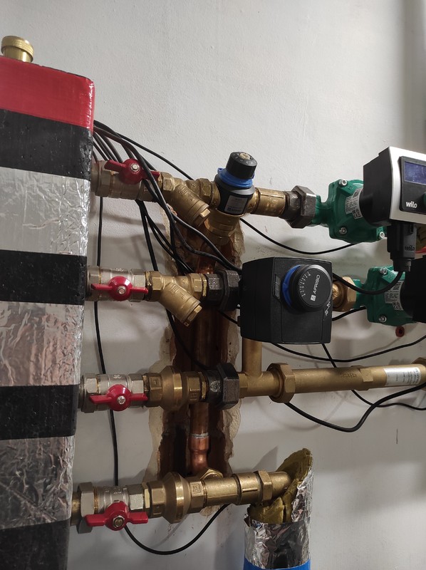

Rura w ścianie ma śrubunki 28x1" z obu stron. Do 3D na sztywno mam tylko lewą stronę, bo wolałem filtr skośny mieć przed 3D, niż za nim i już śrubunek się nie zmieścił. Ale za to kulowy ma śrubunek, więc do wymiany 3D potrzebuję w sumie tylko spuścić wodę ze sprzęgła, i to na upartego nie całą, a do 3/4 🙂 jest dobrze! dzięki za pomoc. -

@HarryH Podejrzewam, że dobrze wyobraziłeś to sobie, gdyż schemat, który zastosowałem jest tutaj na forumie dość popularny, ale podrzucę fotę. Rzecz w tym, że technicznie będzie ciężko zamontować teraz 3D, tym bardziej, że pomiędzy zasilaniem i powrotem grzejników mam grupę podłogówki. Bardziej chodziło mi o jakieś inne możliwości, jak zasilać grzejnik ciepło i długo, zamiast gorąco i krótko 🙂 -
Chciałem dobrze, a wyszło jak zwykle. Przy okazji wymiany kotła na pellet, zmodernizowałem kotłownie. Doszło sprzęgło + ATV, sprzęgło zamontowane pionowo, od góry klasycznie: zasilanie grzejniki, w środku grupa do podłogówki z 3D, na samym dole powrót z grzejników. Wszystko ogarnięte. Założyłem, że mieszanie temp. na grzejniki jest zbędne, że wszystko sobie wyreguluję głowicami i problem mam taki, że nie bardzo odpowiada mi to, że na grzejniki muszę puścić taki sam parametr jak mam na kotle, czyli 70-75C. Wolałbym podmieszany np. 50C. Jak to teraz ugryźć? Próbowałem zwalniać pompę, dławić zawór przed pompą ale niewiele to pomogło. Głowice puszczają max temp., po czym zamykają się jak pomieszczenie się nagrzeje. Wykres temp. wygląda tak:

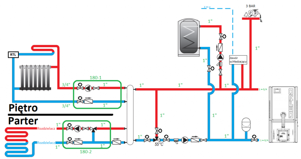

Przejście z węgla na pellet - prośba o analizę schematu
mobopx opublikował(a) temat w Instalacje CO i CWU
Cześć. Przeanalizowałem trochę schematów z tego forum i wyszło mi coś takiego: zerkniecie, czy coś jest do poprawy? Pow. ogólna 165m2, ogrzewana 135m2 Obieg "grzejnikowy" na piętrze: 7 grzejników + 2 małe podłogówki (sterowane RTL) + drabinka. Najdłuższa pętla 50m Obieg "podłogowy" na parterze: 5 stref. Najdłuższa pętla 100m Pozostałe informacje: Pompa CO, CWU, PODŁOGÓWKA: Wilo Yonos Pico 25/4 Pompa GRZEJNIKI: Wilo Stratos Pico 25/4 Defro BIO SLIM 15kW Za grupą pompową (podłogówki), dodatkowy ZZ - prawidłowo zamontowany Drobne pytania: Czy do naczynia potrzebuje tej całej belki z nanometrem, czy je wpiąć bezpośrednio z powrót, na trójniku? Jaki zawór dwufunkcyjny polecacie, z wbudowanym termostatem (Regulus DBV-1) czy z kapilarą (np. CALEFFI)? Powrót zaworu 2-funkcyjnego wpiąć przed czy za naczynie? W którym miejscu najlepiej zamontować separator zanieczyszczeń w obiegu kotłowym? -
