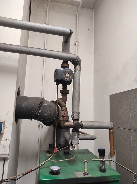

  1. Podepnę pod temat,: Czy jeśli przy sprzęgle mam 1", a przy kotle 5/4", to ma znaczenie w którym miejscu zrobię redukcję? Pompa 1" na powrocie, tak jak u @adamu
  2. Zawór zwrotny zawsze powinien być pomiędzy trójnikiem idącym do 3D a sprzęgłem? Zastanawiam się nad zakupem gotowej grupy pompowej do podłogówki, ale we wszystkich tego typu urządzeniach, Z.Z. wbudowany jest w Z.O przed tym trójnikiem (pomiędzy trójnikiem a podłogówką). Czy taki montaż ZZ zapewni prawidłowy przepływ i zapobiegnie "podbieraniu" wody ze sprzęgła?
  3. Od rur, które idą w podłogę przy kotle do rozdzielni podłogówki jest max 1,5m, gdzieś tam musi być odejście na te 3 grzejniki. Skucie kilku kafli przy takiej przebudowie nie będzie problemem chyba, że masz na myśli problemy techniczne z samym rozdzieleniem instalacji. Jesteś w stanie podać jaki 3D i pompę brać pod uwagę dla podłogówki? Czy siłownik na 3D będzie dobrym rozwiązaniem, skoro mam możliwość podłączenia sterowania pod piec?
  4. Aktualna kotłownia wygląda tak (mogłeś już widzieć ten dziwny schemat w innym wątku): W planach jest tak jak w poprzednim poście. Czyli kotłownia do generalnej przebudowy, ale wracając do Twoich pytań. aktualnie: - rury idące w sufit zasilają grzejniki + 2x podłoga (RTL) na piętrze. - rury idące w podłogę zasilają tę rozdzielnię na podłogówkę ze zdjęcia + 3 grzejniki na parterze. Piętra nie mogę zmodernizować, za to w kotłowni mogę praktycznie wszystko, dlatego po nowemu (zgodnie z nowym schematem): - obieg 1 to grzejniki parter + grzejniki piętro + 2x podłogówka piętro (RTL), - obieg 2 to tylko podłogówka parter (5 obiegów, 60m2). Mam świadomość, że rozdzielnia podłogówki, którą posiadam, będzie do przeróbki bądź wymiany.
  5. mb. pętli nie jestem w stanie policzyć, ale powierzchnia ogrzewana tylko podłogówką to niespełna 60m2, rozdzielona na 5 obiegów (zdjęcie rozdzielni) Nie wliczam w to wspomnianej podłogówki na piętrze, sterowanej RTLami (tam są 2 obiegi 8 + 5m2) W innym wątku poruszany był problem odcięcia VTC z powodu zbyt niskiem temp zasilającej sprzęgło. Czy montaż zaw. odcinającego nad VTC (patrząc na schemat) coś pomoże, w razie problemów z uzyskaniem odpowiedniej temp? Padł w tym wątki taki pomysł, ale zgubiłem link... Zawór 3D z siłownikiem? To pieca mogę podpiąć 6 pomp i 2 mieszacze @sambor dziękuje ?
  6. Mam na piętrze, przy tej podłogówce 2 głowice, wyglądają jak termostaty od grzejników. Mam nadzieje, że są wpięte na powrocie (zapiankowane w ścianie, kiepski dostęp). @sambor schemat jest ok? Pominąłem zawory odcinające i filtry. Coś powinienem jeszcze rozważyć zanim pokażę schemat instalatorowi?
  7. Mam podobny schemat, który chcę u siebie zrealizować z tą różnicą, że na obwodzie grzejnikowym mam dodatkowo 2 małe obiegi podłogówki (wiem, kiepsko, ale taki domek kupiłem, a te obiegi są na piętrze, po przeciwnej stronie budynku niż kocioł i póki co nie mam jak tego rozdzielić). Pytanie brzmi: czy zostawić podmieszanie ma obwodzie grzejnikowym ze względu na tą podłogówkę, czy nic mi to nie da? Jeśli wyrzucę 3D z grzejników, to rozumiem, ze zwrotny mam przełożyć zaraz za pompę?
  8. Odgrzeję temat. Przymierzam się do modernizacji instalacji pod pellet. Producent kotła poleca schemat w którym CWU zasilane jest ze sprzęgła. Jakie są plusy takiego rozwiązania względem instalacji CWU przed sprzęgłem? Moc kotła 10-15
  9. Stan zastany ;) W obrębie kotłowni jak najbardziej. Po za już nie bardzo. @Gonzo19 @Darekgra co polecacie na początek? wybrać piec z jakimś dedykowanym schematem i próbować dostosować do niego instalację? kotłownia jest mała, bez wodotrysków, więc jak trzeba kuć to firma będzie kuć. póki co muszę obrać jakiś kierunek, zrobić kosztorys itp. mam na to miesiąc (dofinansowanie).
  10. Podłogówka parter. Podłogówka na piętrze ma osobne 2 termostaty. Czy one wychodzą z tej rozdzielni ze zdjęcia (wtedy byłyby na 1 obiegu) - nie mam pojęcia. Spróbuję jutro jakoś to sprawdzić. To jest wykonane poprawnie? Z opowieści wiem, że nie ma połączenia naczynie-kanalizacja, stąd moje pytanie. Nie widziałem tego naczynia jeszcze na oczy (trudny dostęp)
  11. W rozdzielni do podłogówki, którą mam na tylnej ścianie kotłowni nie mam termostatów, od górnych 2 obiegów, więc zakładam, że rury idące w podłogę zasilają cały dół na jednym obiegu, te z sufitu - górę (zgodnie ze schematem) - choć 100% pewności nie mam. Wygodniejszy, a czy ekonomiczny? ...wyjdzie w praniu. Nie mam jeszcze żadnego pomysłu. Dopiero zaczynam zgłębiać temat. Jeszcze dopytam: Na zdj 3 zaznaczyłem przelew pomiędzy z CWU do CO. Do czego to służy? Z naczynia wyrównawczego idzie rurka, która wygląda jakby była podłączona do wody z sieci. Czy to jest możliwe?
