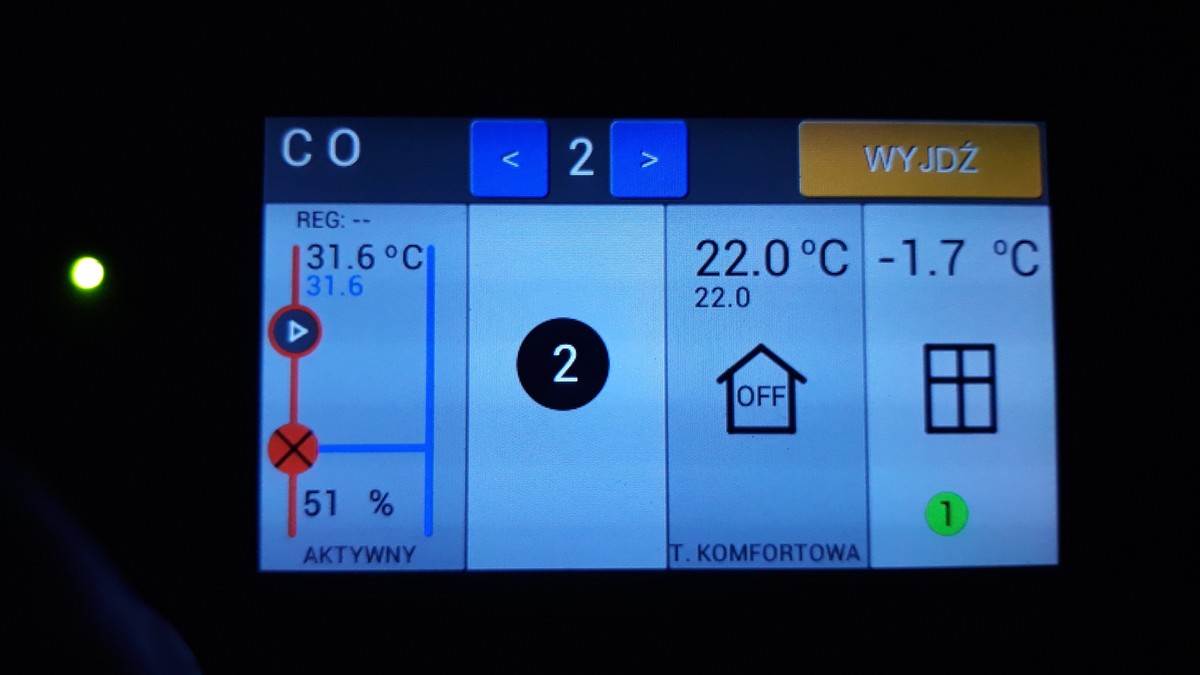

Tylko że jam mam sterownik Skzp 05, będę obserwował i dam znać jak się będą temperatury zmieniały na dworze. no u mnie wczoraj słońce i skręciło mi zawór na 10 procent, wieczorem jak temperatura spadała w domu to zawór się rozkręcił na 50 procent i już puszczał 30 stopni na podłogę. Rano na termostacie 22,2 stopnia przy 22 zadanych więc trzyma ładnie, choć to podłogówka więc bezwładność duża. Przedtem chociaż słońce świeciło, w domu ciepło, to i tak na podłogę cały dzień szła wyższa temperatura i całkiem mi przegrzewało dom. -

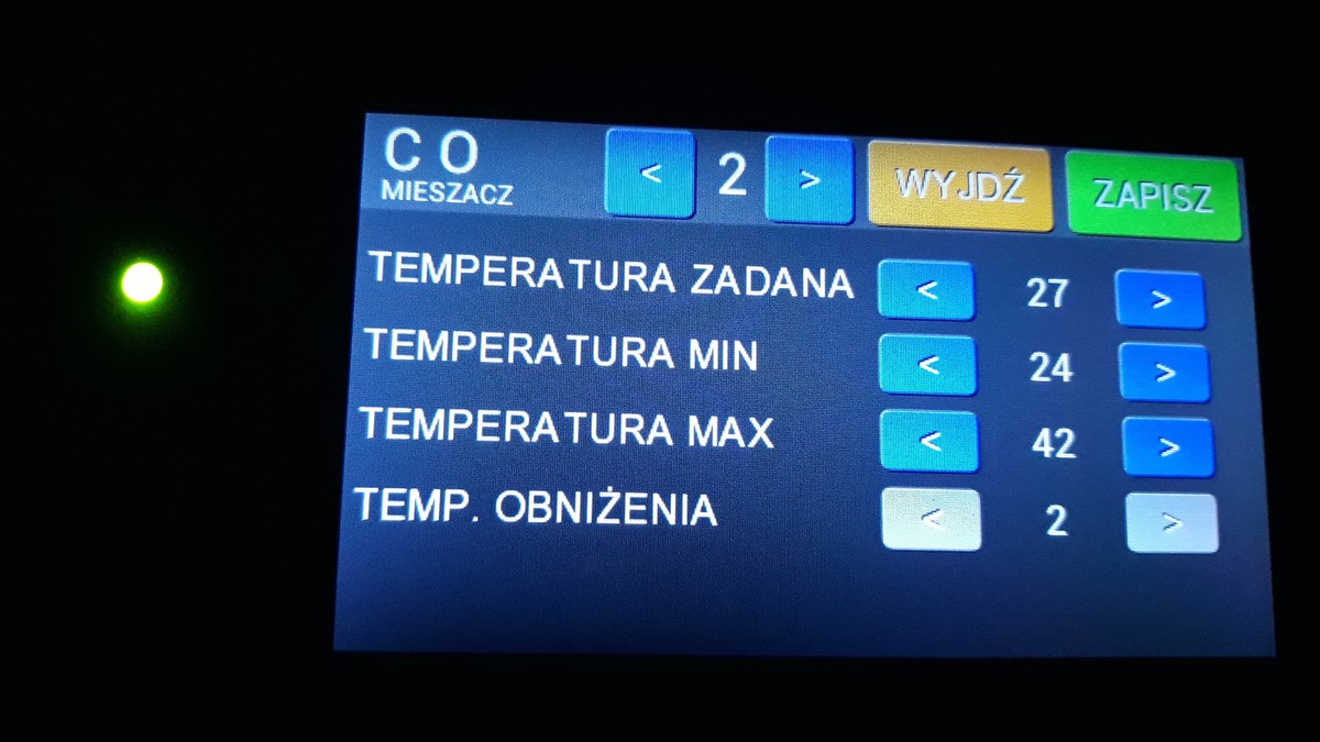

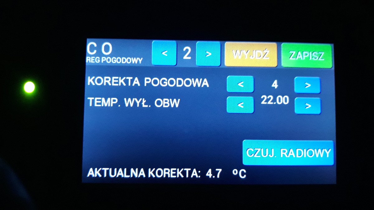

Jestem teraz w pracy to wieczorem wstawie fotki. Dozy - czujniki po kablu, Temperatura się zmienia w zależności jak zmienię temperaturę zadaną w pomieszczeniu oraz jak zmienię wartość korekty pogodowej. Jak pogodówka ustawiona na 0 to temperatura przy 22 w domu 27 stopni tak jak ustawiona na mieszaczu. -
Snoopi21898 odpowiedział(a) na energotop temat w Kotły z podajnikiem
No u mnie działa to tak że mam ustawione na mieszaczu 27 stopni i korekta pogodowa na 4. Na polu jest obecnie - 1.7 stopnia w domu 22 stopnie i tak ustawione też pokojówce. Za zaworem pokazuje obecnie 31.7 stopnia. Więc pogodówka dodała do 27 korektę pogodową 4.7 stopnia. Na moje oko działa to ok. -
