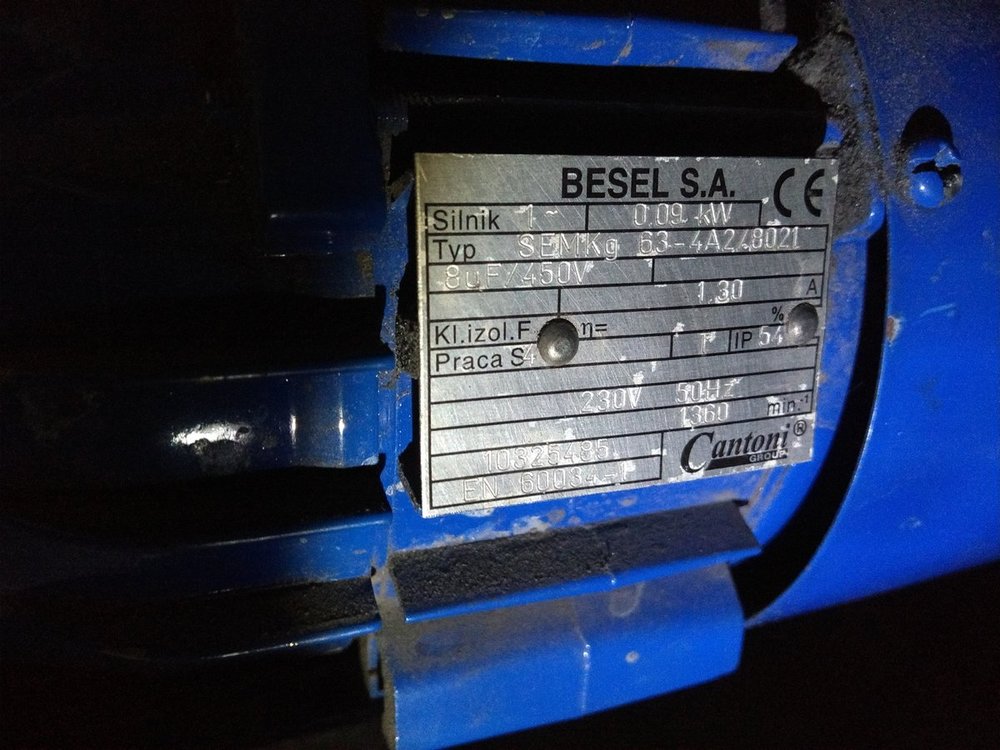

  5. Dziękuję Panowie za pomoc. Zmyliło mnie to, że nie zerwało zawleczki (śruby). Po wyjęciu zawleczki silnik normalnie kręci. Poruszyłem śrubę ślimaka, włożyłem z powrotem zawleczkę i wszystko działa. Pozdrawiam
  6. Witam. Mam Ogniwo Biecz 15 kW z 2010 roku. Dzisiaj przestał działać silnik od podajnika. Nie słychać dźwięku silnika, a jedynie ciche buczenie. Silnik był bardzo ciepły. Na tabliczce znamionowej silnika pisze Besel S.A. 0,09 kW, typ SEMKg 63-4A2/8021. Czy ktoś wymieniał już silnik od podajnika ? Ile lat wytrzymują Wam silniki od podajnika ?
