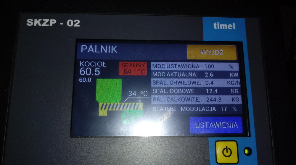

poskromilem smoka w przenosni :) moc ustawiona 14kw piec 25kw troche za duzy piec balem sie ze bedzie lipa ale ster ladnie pracuje eko skarbek piekary 26 dodam ze przy moim metrazu jestem zadowolony z spalania nieiwem dlaczego ale jak bylo nawet - 6 to spalanie tez w grancach 21kg na dobe -

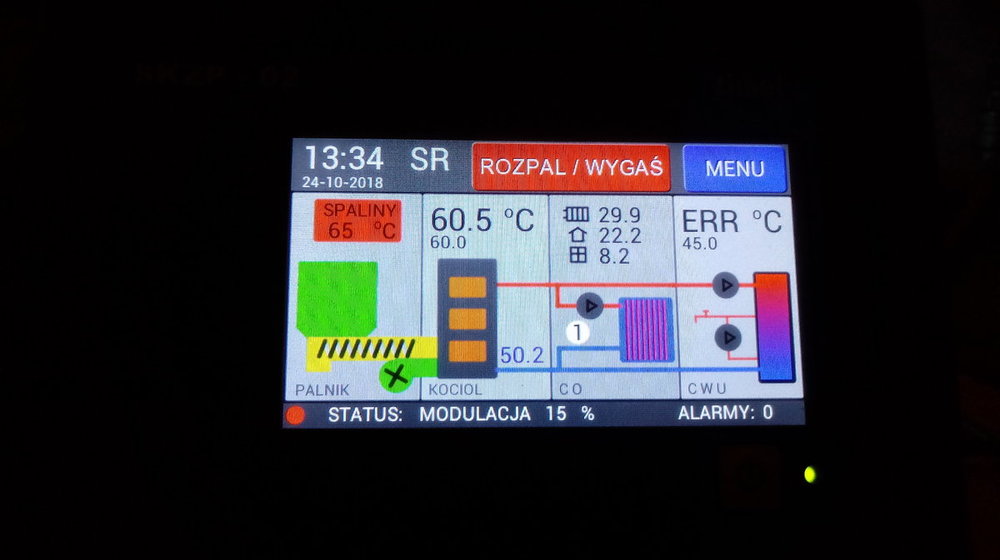

dlatego po wielogodzinnych ogladaniach filmikó na yt od kamila czy twoje czy innych posiadaczy tego sterownika zdecydowalem sie kupic ten sterownik zeby jescze zmniejszyc zuzycie wegla to czyni ten sterownik tylko treba go okielznac jeszcze zamontuje regulator ciągu ale to za jakis 2 3 tygodnie zobaczymy jak bedzie sie piec z tym sprawowal i dalem mu jeszcze - 1 a co tam jest czas aby testowac -
asder odpowiedział(a) na energotop temat w Kotły z podajnikiem
ja caly czas kombinowalem jka zrobic ze przy takich temperaturach ja sa czyli dosc wysokie kociol nie wlanczal mi sie w czuwanie a kociol mam 25kw trochu za duzy i z pomocą przyszedł mi kolega @makog za cytuje go zmniejsz z 25 kw na 15 zobaczymy co sie bedzie dzialo no i eureka piecyk caly cas sobie pykal i nawet to mu fajnie wyszlo dzieki makog widac ze na ustawieniach 15 kw przy takim piecu tez sterownik sobie poradzi jak ta lala
