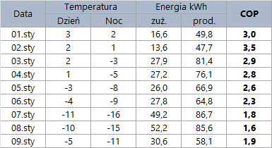

Cześć, mój Samsung EHS mono 8 kW w ostatnich 9 dniach: Ogrzewam 150 metrów, 15 cm grafit (został ostatni kawałek ściany do ocieplenia), w stropach 30 cm wełna, wszystkie okna 3-szybowe. Dodam tylko, że od 3 stycznia mocno podniosłem temperaturę CWU, musiałem kapitulować, trzy kobiety w domu i gorące kąpiele wygrały (ogólnie, jest nas piątka więc sporo wody gorącej idzie), a także dwa czy trzy razy coś tam wieczorem wrzuciłem do kominka do lampki wina z wykąpaną w gorącej wodzie żoną 😉 Nie grzałem wyżej niż 36*C mimo instalacji podłoga/grzejniki pół na pół. Ogólnie, bardzo zadowolony. -
