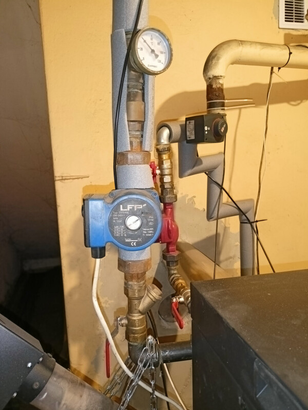

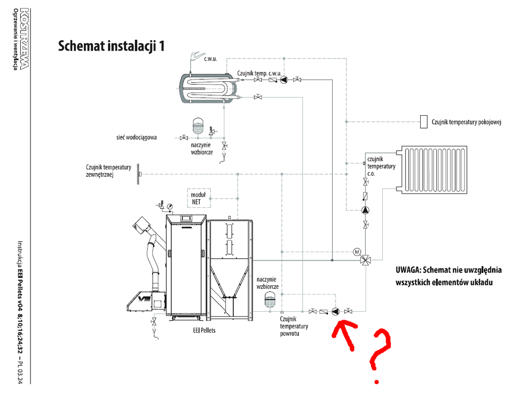

  1. W instrukcji Kotła znalazłem taki schemat z zaworem 4D. Większość jak u mnie tylko kwestia pomiany 3D na 4D. Ale pytanie odnośnie tej dodatkowej pompy na powrocie. Ona jest konieczna? Sterownik pokojowy u mnie włącza lub wyłącza kociołek. A czym steruje pogodówka w takim układzie? Decyduje o temperaturze wudy wychodzacej z 4D na grzejniki czy (jednoczśsnie) czymś jeszcze?

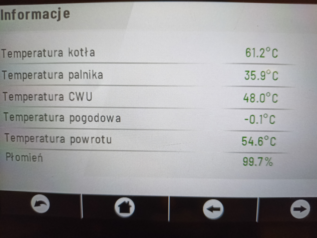

  2. 1. Czy odczyt temperatury na palniku ma wpływ na pracę kotła czy to tylko dodatkowa informacja? 2. Policzyłem worki. Spalanie średnie jest na poziomie 25-28 kg na dobę. Ogrzewanie i CWU. Licząc od poczatku paździrnika. Teraz przy temperaturze ~minus 3 w nocy to chyba przekracza 30kg. Wygląda, że nie chodzi często ale podawanie ma prawie non stop jak chodzi. Sterownik podaje coś takiego jak strumień paliwa. Przy CWU to jest 1,75kg/h a jak grzeje dom to 3,75kg/h. 3. Znalazłem w sterowniku opcje ochrony powrotu. Mogę zmienić temperaturę lub w ogóle tę funkcję wyłączyć. 4. Poczytałem wasze uwagi oraz inne wątki. I teraz tak: jeśli w to miejsce zamiast 3D dam 4D wykorzystując ten sam siłownik to będę miał możliwość sterowania temperaturą wychodząca na grzejniki i powrót? To da większy komfort pracy i sterowalność systemu? Teraz mam też podłączoną pogodówkę. Ale wg mnie przy zaworze 3D w tej konfiguracji z pompa jaka jest u mnie to raczej nie będzie działać, prawda? Instalator mi powiedział, że pogodówka bedzie wpływać na temperaturę wychodzacą na grzejniki. Ale już wiem, że tej temperatury nie da się kontrolować. Dlatego chwilowo odłączyłem. Tak jak pisałem jeszcze latem. Założenie było takie aby wszystko było zatomatyzowane i nie było potrzeby kręcenia przy kotle, bo to dom moich rodziców w sile wieku. No i wygląda, że instalator wykorzystał fakt, że nie było mnie na miejscu. Odwalił robotę i naopowiadał bajek.

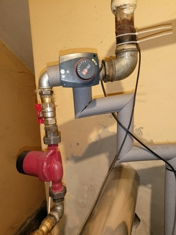

  5. Z kablami od siłownika itp. to sam robić nie będę. Az takim fachowcem nie jestem a nie chcę zostac bez ogrzewania na Sylwestra. 😉 Ale chyba jest coś z tym "priorytetem" powrotu. Czujnik powrotu miał wpięty przy samym kotle. Przeniosłem go na powrót ale tuż przy zaworze 3D (rura jest bardziej gorąca). I zawór po chwili otworzył się na 9 a gorąca woda poszła na grzejniki. Wcześniej zaworu nie widziałem nigdy powyżej 3. Tylko to skutkuje tym, że wszystko idzie na grzejniki i na kotle z 60 nagle zrobiło się 38 stopni... Ale ogrzewanie wreszcie zadziałało... 🙂 Tylko te skoki, bo zawór otwiera się na max i zamyka do zera. I znowu czeka aż kociołek się nagrzeje.
  6. chyba jest OK, bo jak jest na 0 to wyjście na grzejniki jest zamkniete.

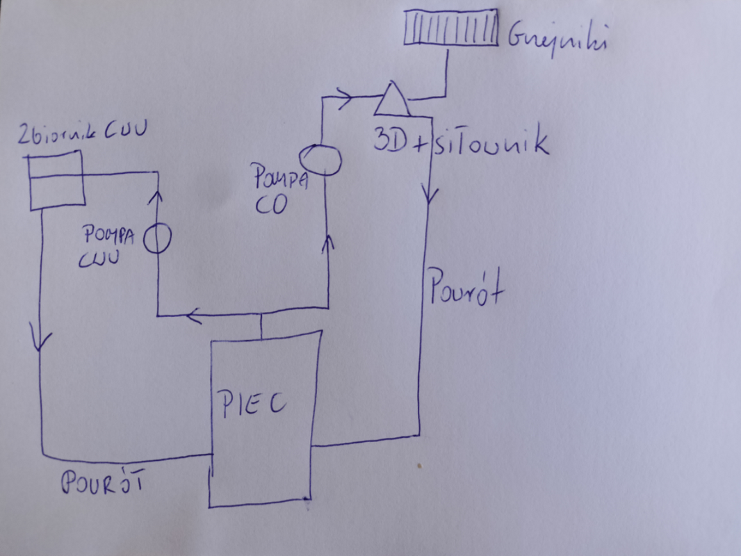

  8. Powrót z grzejników łaczy z powrotem z CWU tuż przed kotłem. Schemat instalacji wg wtycznych producenta i zatwierdzony przez serwis przy odbiorze. Choć pierwotnir miał być 4D ale instalator sam zmienił na 3D bez konsultacji i zobaczyłem to już po fakcie. 😞 Własnie tak to wygląda, jakby był priorytet na powrót i dlatego nie pozwala puszczać wody na grzejniki. Tylko nigdzie tego nie widzę na sterowniku - nie ma ani opcji priorytetu dla powrotu ani ustawienia temperatury na powrocie.

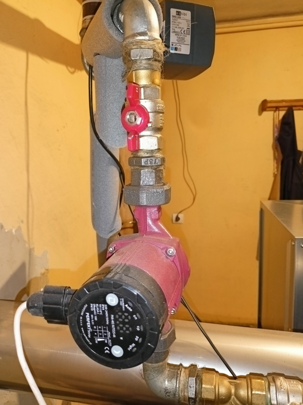

  9. Witam! Prawie koniec ale Wesołych Świąt dla wszystkich! Kociołek zamontowany w pażdzierniku. Kostrzewa EEI Pellets, 16kw. To jest u Rodziców wiec nie miałem z nim za bardzo do czynienia jedynie na odległość. Przyjechałem na Święta no i nie jest tak jak miało być. Może ktoś zerknie i podpowie. 1. Dom piętrowy. Około 200m2. Grzejniki na obu kondygnacjach (17 szt.) w tym 5 żeliwnych. Stara instalacja, grubsze rury, sporo wody a pompę CO wstawił taką: https://perfexim.pl/wp-content/uploads/Karty_katalogowe/Armatura_co/Karta_katalogowa_PHA-402.pdf Pytanie: Czy to nie za mała? Bo mam wrażenie, że grzejniki nie jest w stanie obsłużyć. 2. Jest zawór 3D + siłownik. Na kotle temperatura OK ale grzejniki letnie. Zawór 3d otwarty na 1 a porywach 2. I zaraz się zamyka. Na kotle 58. Ustawiłem na mieszaczu 43 stopnie na grzejniki. Tylko letnie. 48stopni delikatna poprawa. Przykładowo dziś u nas -2 na zewnątrz więc kociołek na 62 stopnie a na mieszaczu ustawiłem 58(!). Dopiero wtedy siłownik otworzył zawór na 3-4 i poszła gorąca woda. Co nie zmienia faktu, że te najdalsze grzejniki mocno letnie. Co trzeba zrobić aby siłownik otworzył zawór np. na 6? A na powrocie cały czas 53-58 stopni. tak jaby grzał tylko się siebie na krótkim obiegu. Nigdzie nie mogę znaleźć opcji ustawienia temperatury powrotu na mieszaczu. Efekt jest taki, że pellet idzie jak woda a kociołeek nie jest w stanie zagrzać na 21 stopni zadane na pokojówce. Pytanie czy to kwestia ustawień czy jakiś błąd w instalacji? Jeśli pomogą zdjecia lub screeny ze sterownika to jestem do dyspozycji.
