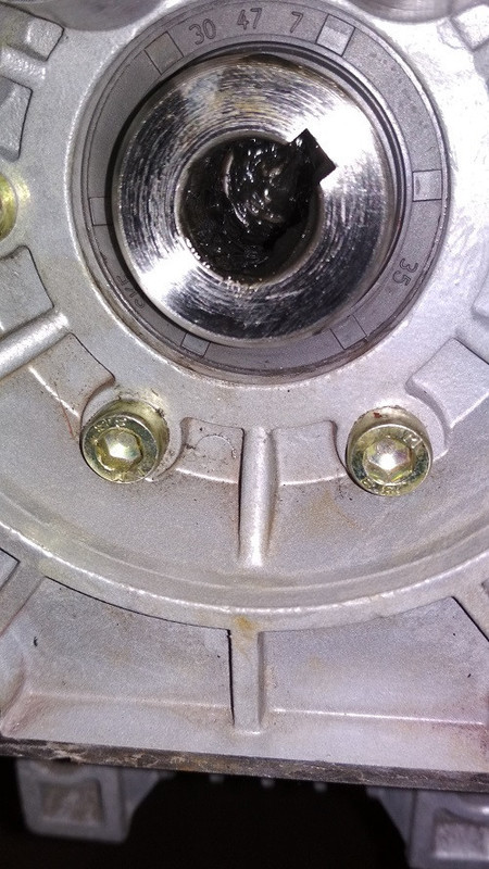

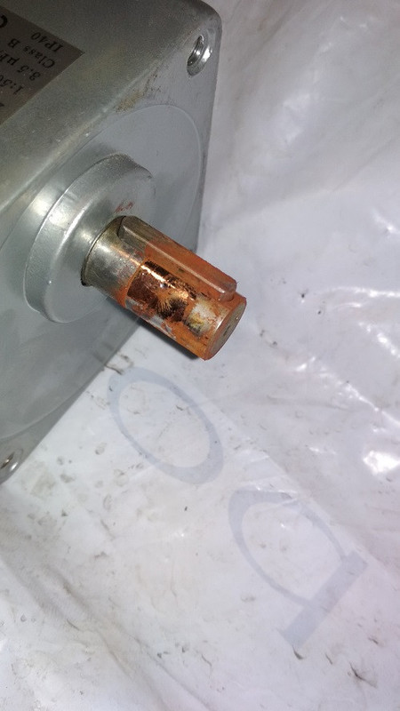

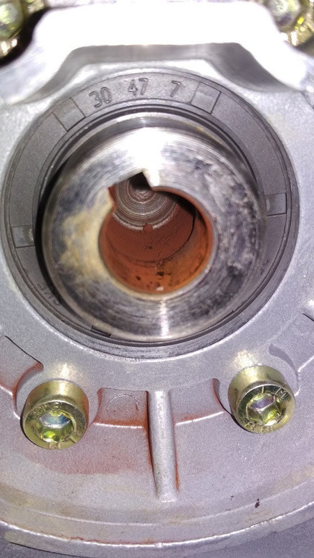

  3. Zrobione Powodem tego "świerszcza" była rdza na połączeniu małej przekładni z dużą. Wyczyściłem i przesmarowałem smarem do przegubów samochodowych. I nastała cisza 😀
  4. Dziękuję Panowie Będę działał. Dam znać czy pomogło.
  5. @mikus39 U mnie ta duża jest ok. Pytam o tą małą przekładnię pomiędzy silnikiem a tą dużą. Ps. Nie za dużo tego oleju wlałeś ?
  6. Witam U mnie w tej małej przekładni ostatnio słychać takiego delikatnego "świerszcza". Chciałbym do niej zerknąć, może smaru trzeba by było uzupełnić. Czy wystarczy że odkręcę sam silnik od tej małej czy trzeba ją też odkręcić od tej większej przekładni ? Jaki smar ewentualnie do środka ? Pytam dlatego że sezon trwa a nie chciałbym coś zepsuć.
