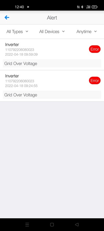

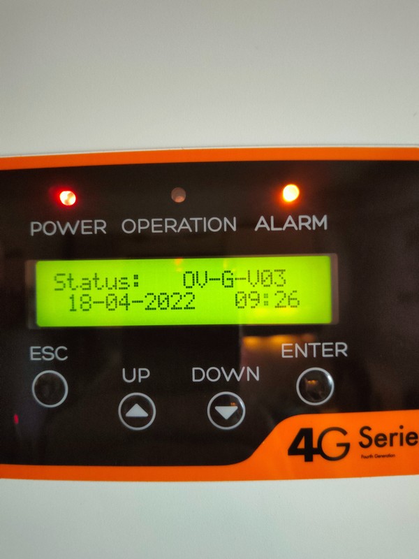

  6. Witam u mnie zauważyłem taki problem dziś falownik solis 3P8K-4G instalacja 8,05 Kw i 2 x wyłączyła mi się instalacja na parę minut z błędem z tego co wiem za wysokie napięcie sieci. Sąsiad od kilku dni ma instalacje ok 10 kw i po uruchomieniu wybijało mu instalacje a u mnie było ok .zadzwonił po instalatora i. Podejrzewam że coś poprzestawiał w falowniku Huawei i właśnie teraz zaczęło wyłączać instalacje u mnie,lecz nie wiem czy u niego również? Kod błędu 1010 .czy coś zmieniać w ustawieniach falownika czy będzie potrzeba zmniejszać napięcie na trafo a z tego co wiem to pozostali sąsiedzi jeszcze będą się przyłączać.

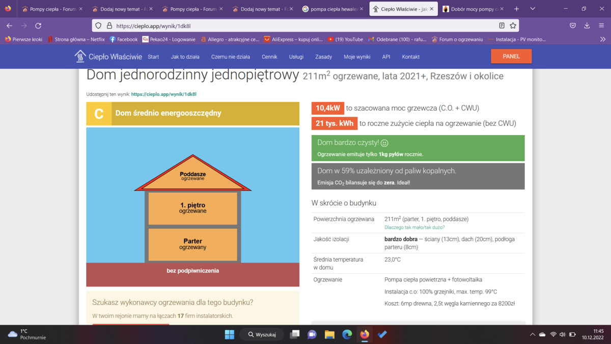

  15. Witam proszę was o opinie, na temat pompy co w tytule? Otóż przymierzam się do modernizacji kotłowni na rzecz pompy ciepła i owa pompa ma zapewnić mi komfort cieplny w domu https://cieplo.app/wynik/r31f cały dom na grzejnikach panelowych. i jeszcze jedno pytanie ile potrzebowałbym Kw fotowoltaiki na taka pompę ciepła? Obecnie mam 8,05Kw lecz na pewno będzie to mało na pompę i użytek własny. czy ma sens rozbudować istniejącą do np 10Kw żeby nie oddawać duzo do PGE .Czy rozbudować o kolejne no nie wiem 6-8-10 Kw i oddawać gratis 30% do PGE jak wyliczyć potrzebna moc do domu z pompa? Na dzień dzisiejszy nie potrafię stwierdzić jakie rachunki za prąd bo jeszcze nie dostałem faktury wiec nie wiem czy te 8Kw mi wystarczyły na użytek własny. Co myślicie czy pompa podoła ? Na stronie ciepło właściwe trochę przekłamuje bo pokazuje ze 31% ucieka przez wentylacje ale ja wentylacje mam tylko w łazienkach i w kuchni nigdzie więcej.
