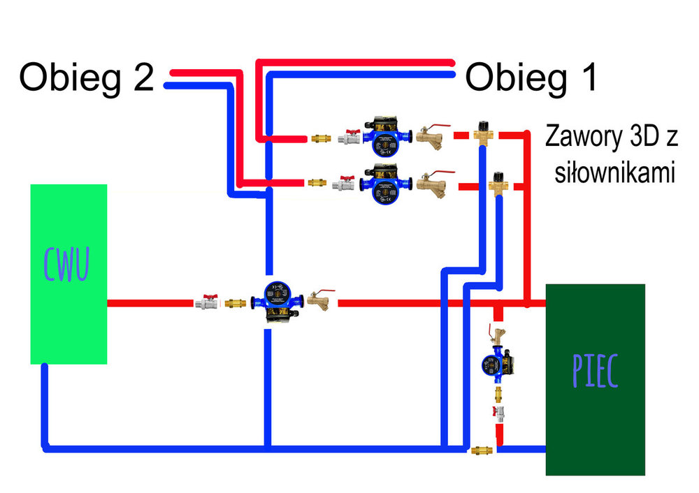

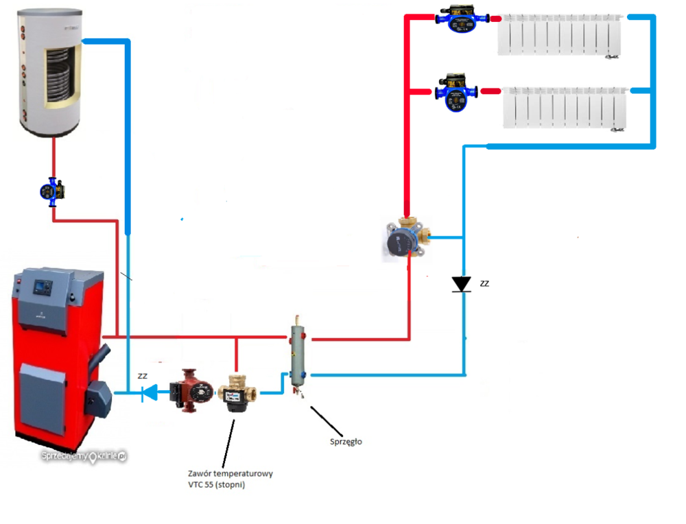

  1. Czyli jednak polecasz zrobić jak w projekcie. Zawór temperaturowy oraz sprzęgło ? Piec na pelet. Nie chodzi żeby było tanio ale intonacyjne było skutecznie i sprawnie wszytko działało.

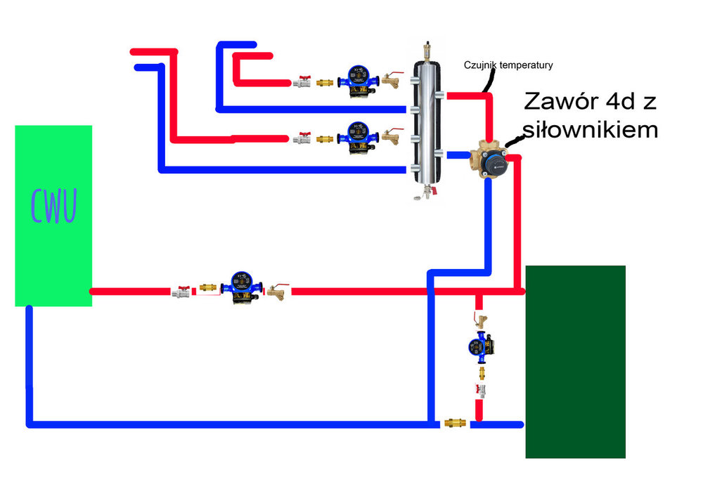

  2. Czytając forum i różne opinie może najlepiej zastosować po prostu zawór 4D do ochrony kotła i nie bawić się w sprzęgła czy zawory temperaturowe. Na pewno taniej oraz dużo prościej.

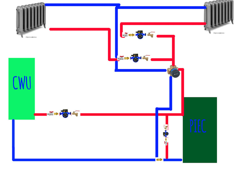

  3. Trzy grzejniki żeliwne łącznie 48 żeberek, oraz aluminiowe krakowskie jakieś 50 żeberek. Łazienka to obecnie grzejnik regulus. Chce zrobić osobno choćby z tego powodu aby nagrzać tylko w łazience. Na starych żeliwnych nie rady założyć żadnych zaworów. Dwie pompy musza być. Testowane ze starym piecem na kilka sposobów. Jeszcze wybór kotła przede mną :) Piec będzie Kołton Bio Pellkompakt lub Metal Fach SEG.
  4. Konstrukcja sprawia, że niestety ten jeden jest zrobiony na zupełnie innych przekrojach rur, stare budownictwo. Wiem z poprzednich lat, że jedna nie da rady.
  5. Witam. Który z kotłów wybrać. Stoję przed kołton bio pellkompakt, metal fach SEG. Moc 16kw. Czytam szukam i sam już nie wiem. Czasem spoglądałem na galmet galmet genesis.
  6. Tak. Przed powrotem cwu, powrót cwu prosto do kotła. Mam jeszcze pytanie czy zawór temperaturowy ma sens w takim układzie ?
  7. Każda pompa to grupa czyli filtr z zaworem, pompa, zawór zwrotny, zawór.
  8. Czy jakieś zalecane zmiany ? Obecnie mogę jeszcze wszytko w kotłowni. Układ jest otwarty piec na pellet. Jeszcze nie wybrany, ale pewnie metal fach seg lub kołton biopellkompakt 15KW
  9. Czyli góra od zaworu 4D oraz CWU jest dobrze ? Zostaje kwestia powrotu. Myślałem o zaworze temperaturowym tylko czy jest sens. Dopiero teraz zobaczyłem, że pompa jest na powrocie. Znalazłem podobny schemat na forum. Czy taka konfiguracja jest OK, czy zamiast zaworu 3D można dać zawór 4D (który to posiadam wraz z siłownikiem szkoda by dokupować ale jeśli trzeba to trzeba) i czy sprzęgło jest konieczne i czy warto ? Oczywiście na każdej pompie zawór zwrotny, zwory, filtr.
  10. Czyli to co wysłałem jest identyczne z Twoim na jednym zaworze 4D.
  11. Czyli schemat drugi dolny ? Pompy prosto z kotła to chyba nie jest najlepsze rozwiązanie. Ponowne załączenie obniży temperaturę kotła o ładnych kilka stopni. Chyba o coś takiego chodziło ?
  12. Teraz po zmianach. Powinno być ok.

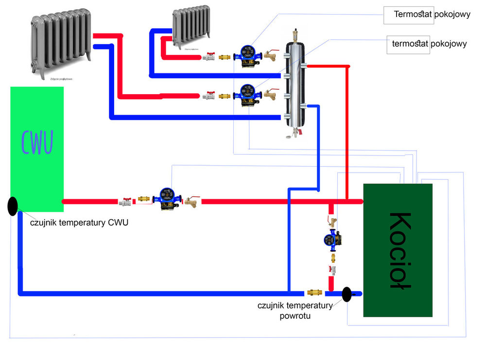

  13. Witam. Proszę o odpowiedź co należy zmienić.
  14. Witam zwracam się z prośbą o ocenę instalacji. Kocioł na pelet. Obieg 1 obejmuje cały dom, obieg 2 tylko łazienka. W domu tylko grzejniki bez podłogówki. Pompy obiegowe sterowane dwoma termostatami pokojowymi więc każdy obieg bedzie działał niezależnie od drugiego. Po osiągnięciu w pomieszczeniu zadanej temperatury dana pompa się wyłączy. Piec również steruje osobno pompą kotłową. W obu przypadkach można regulować temperaturę na grzejniki jednak w jednym bedzie taka sama na wszystkie, a w drugim łazienkę będzie można dogrzać szybciej. Jeszcze jest pomysł aby zamiast zaworów 3D dać po prostu zawory temperaturowe 55stopni ale nie bezie wtedy żadnej kontroli jednak czy jest potrzebna jeśli i tak termostat pokojowy wyłączy zasilanie na grzejniki ?
  15. Może coś takiego Stropuva S20U raz na tydzień wizyta w kotłowni, co do automatyki to zawsze można pomysleć o alternatywie. Sterownik Estyma, zawór 4d, programator tygodniowy - pogodowy i komfort zapewniony.

  24. Zdecydowanie opcja 1 no chyba. Bajpas nie potrzebny bo i tak na grawitacji nie ruszy.
  25. Witam! Ja się nie znam, ale jakoś nie moge rozszyfrować tego rysunku. Po co drugie zasilanie dla CWU? Pomyśl o głównym zaworze tuż nad piecem, a bezpieczeństwo bezpośrednio przed tym zaworem. Zawory zwykłe wkręcane zamiast kulowych tak dla BHP zebyś przypadkeim niezamknoł któregoś. Kulowy sie zepsuje i problem z wymianą. Nawali kręcony to tylko wymiana głowicy. Co to za zawory pionowe? Wstaw zawór klakowy bo spręzynowy szumi.
