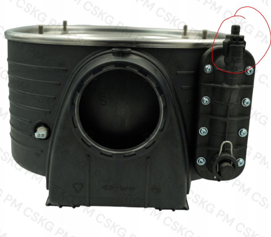

  1. Mam pytanie, jak odpowietrzyć wymiennik przy napełnianiu ? na górze po lewej jest zaworek, z takimi zaczepami z boku, w palcach nie można odkręcić, a nie chce na siłę tego ruszać by nic nie urwać Jest jakiś patent na ten odpowietrznik ?
