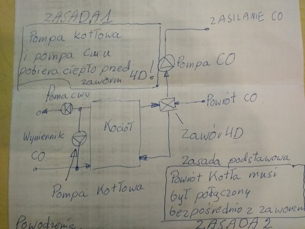

nadal jestem zdania że zawór d4 musi być PODŁĄCZONY DO POWROTU KOTŁA BEZPOŚREDNIO. sposób ochrony powrotu kotła- pompą kotłowa czy obwodem grzewczym cwu to zupełnie inna sprawa. kazimip
www.youtube.com/watch?v=eZ001535Wu0 zasada działania zaworu 4 d.
W internecie można sprawdzić działanie zaworu 4 d - każdy może sam to sprawdzić powodzenia kazimip
karta katalogowa grzejnika G 500F DWU 1 G500F - 2017.pdf
UKŁAD TEN PRACUJE JUŻ 4 ROK I NIE MAM ŻADNEGO KŁOPOTU Z PRZEPAŁEM OPAŁU, NIEDOGRZANIEM DOMU, DO OGRZANIA DOMU ZUŻYWAM 25 KG GROSZKU NA DOBĘ PRZY TEMP. DO MINUS 3 ST ZA OKNEM -POZDRAWIAM. Kostrzewa miał prezentację działania zaworu 4 d jeśli się nie mylę zapoznaj się zanim odpowiesz - powodzenia kazimip schemat jest uproszczony i nie zawiera zaworów odcinających pompy i zaworów zwrotnych przy pompach.
proponuję zapoznać się z działaniem układu z zaworem 4d Swego czasu na stronie wytwórni kotłów KOSTRZEWA była ładna prezentacja powodzenia
zawór 4d służy do ograniczania temperatury wody w instalacji co. Pompa kotłowa stabilizuje temperaturę kotła, powodując że kociołek staje się rezerwą ciepłej wody czekającą na jej odbiór przez odbiorniki.dlatego przepnij pompę kotłową jak podałem powyżej i będzie spokój nie przejmuj się zbytnio temperaturą powrotu .Sprawność grzejnika to spadek temperatury na nim np. spadek temperatury w zakresie 60-40 Zasilanie to 60 st, powrót na grzejnikach to 40 a przy kociołku może wynieść nawet 30. mam tak w swoim domu dlatego mam pompę kotłową i nie przejmuję się temperaturą powrotu. pozdrawiam.
Pompa kotłowa to pompa która 'zawraca" wodę z wyjścia kotła na jego powrót. montaż pompy na powrocie jest nieodpowiedni i nic nie daje prócz strat ciepł .pompa kotłowa ma za zadanie chronić powrót przed korozją "niskotemperaturową" a nie zabierać ciepło poprzez obejście zaworem 4d z obwodu grzania domu. powrót z zaworu 4d musi być bezpośrednio z kotłem. powodzenia kazimip

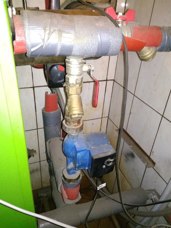

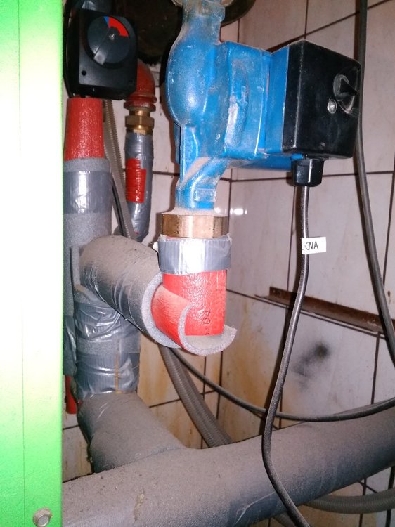

na powrocie za zaworem 4D nie wolno instalować żadnych zaworów zwrotnych. zaburzał by tylko powrót wody do kotła. W.g. schematu powodem zaburzenia przepływu mogą być drabinki które podłączyłeś za pompą CWU. Proponuję zainstalować zawór zwrotny przed pompą zasilającą cwu. Gdy pompa pracuje grzeje wodę ale też "chroni "powrót kotła. Przy postoju woda nie płynie nie chłodząc niepotrzebnie układu. Zawór D 4 ustala tylko temperaturę maksymalną na podłogówkę mieszając wodę ciepłą i chłodną do wartości zadanej. Drabinki jako układ grzewczy należy zasilić z układu grzewczego.
