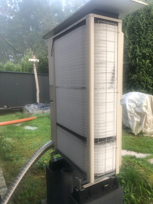

Witam. Jak na wymienniku zewnetrznym mamy zebre to jest za malo czynnika ?Pompa tikap 9kw .Prosze o odpowiedz. -

Problemy z Panasonic 9kW WC09H3E8 - prośba o weryfikację
marekd odpowiedział(a) na arturmietek temat w Pompy ciepła
Artur moge tak pisać dalem sobie z tym spokoj szroni to szroni rozmawialem z synem ma podglad na pompe i to akurat trafilo sie na defrost tak porownal wykresy mam Home Asistans .Badziej mnie meczy grzanie CWU pompa.Pisalem Ci jak to umnie wyglada mysle nad wymiennikiem , ale to musze dobrze skonsultowac jak sie da z inst.Panasonica bo Oni to sa Bogami w tej brazy.Widze na tej tabelce ze przy starym zbiorniku miales leszy COP napewno wezownica byla dłuzsza i moze srednica wieksza.Moge wiedzieć dzie mieszkasz. Pozdrawiam. -
