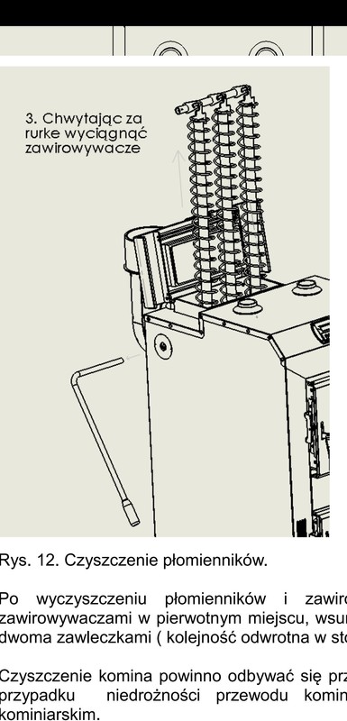

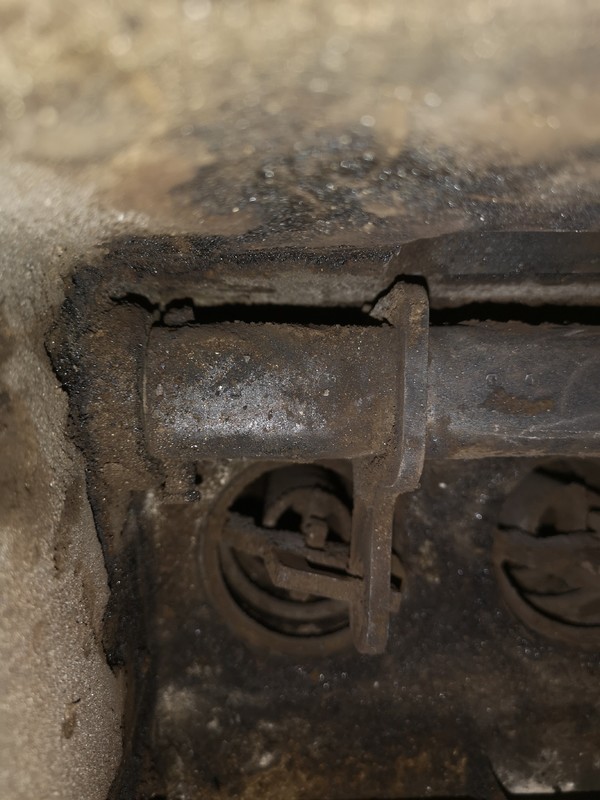

  15. Ok. Sprawdzę w tygodniu. Zgubiła mnie trochę instrukcja bo sama rączka została mi w ręku bez rurki 😁
  16. Witam. Panowie jak wyciągnąć płomiennice(chcibym wyczyścić) bo instrukcja nie pasuje do eko wood 21 kw. W instrukcji rączka z rurką powinna wyjść a w 21 kw. zostaje sama rączka no i nie widzę zawleczki z zabezpieczeniem? 🤔

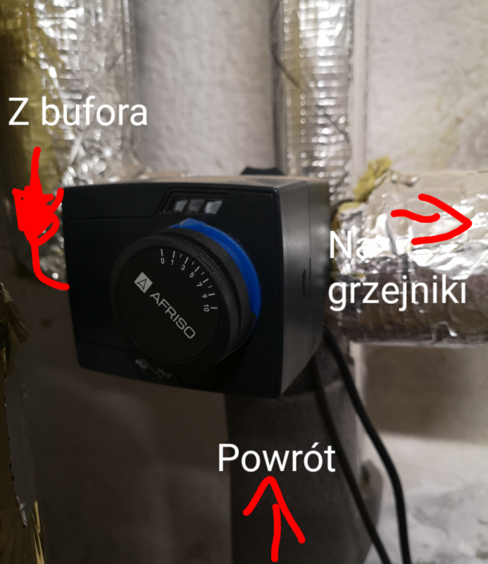

  17. Otwarcie w lewo czyli na 10 według skali. Teraz patrzę że było załączone na - zamykanie poniżej progu - chyba przez to zamknął się zawór zamiast otworzyć.. Człowiek całe życie się uczy 😁... Po mału ogarniam.. Nie wiem jak lepiej ustawić w menu instalatora - ppompa dodatkowa-tryb pracy ... Czy na - pompa zaworu - czy - pompa CO? - 🤔 Jak pompa zaworu to jak wspomniałem wcześniej znikają dodatkowe opcje..
  18. Spróbuję to jakoś ogarnąć. Zastanawia mnie jeszcze czemu przy wygaśnięciiu kotła i spadku temp. na buforze do powiedzmy 40 st. zawór jest zamknięty? 🤔 Nie powinien być otwarty na 100 proc. aby zimna woda z powrotu nie mieszała się z zasilaniem grzejników? 🤔
  19. Ochrona powrotu oczywiście wyłączona. Temp. zadana na zaworze 50 st C. i taka osiągnięta.Zawór otwarty na 80 proc.. Ale temp. na sterowniku pokojowym 21 st C a zadana jest 22 st. Tak myślę bo nie znam się na sterownikach, ogrzewaniu itp. ale czy to nie jest tak że zamiast np. grzać temp. jaka idzie z bufora np 70 st C (zawór 100 proc. otwarty i powiedzmy taka by była ustawiona na zaworze (zadana) przez co szybciej by się nagrzało w pokoju ustawić sobie np na 50 st C to dłużej się nagrzewa ale chyba dłużej trzyma ciepło? 🤔 Wolniej wystygnie bufor..
  20. Dalej kombinuję jakby to dobrze ustawić. Ustawiam na temp. zadaną 50 st. (to temp na wyjściu zaworu) i zawór po osiągnięciu w/w temp. się przymyka. A jak ustawię w sterowniku pokojowym zadaną w pokoju np. na 22 st C to i tak zawór się przymknie bo osiągnie te 50 st na zaworze... A, w pokoju dojdzie tylko do 21 st C. Jak to dobrze zgrać? 🤔 Ogarnąć? 🤔
  21. Na listwie nie ma pompy zaworu. Jest dodatkowa. Sprawdziłem i działa w menu jako pompa co i zaworu. Z tym że jako pompa zaworu to znikają dodatkowe ustawienia takie jak histereza itd. Zostawię tak jak było.
  22. Dzięki o takie dane mi chodziło. A w moim sterowniku nie trzeba zamieniać przewodów tylko ustawić to w menu. Pozdrawiam. Rozumiem że w menu sterownika muszę ustawić jako pompa zaworu? 🤔
  23. Witam. Mam zamontowany zawór trójdrogowy afriso 343 na instalację CO (grzejniki). Sterownik na kotle st 880 z pid i pokojowy st 296. Dokupiłem do tego siłownik arm 343. W sterowniku pokojowym mogę ustawić np. 22 st C. I do takiej nagrxewa mi się w pokoju. A jak ustawić siłownik? Czujniki na zaworze i powrocie są założone. 🤔🤔
