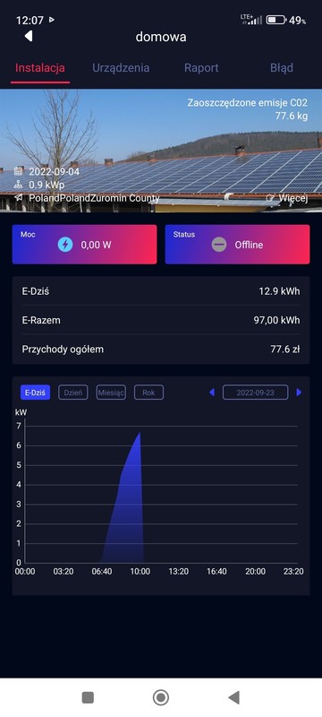

Oldeq17 odpowiedział(a) na Oldeq17 temat w Wytwarzanie energii elektrycznej na cele grzewcze (i nie tylko)Jeszcze jedno pytanie APK na telefon to Aiswei po prawej pokazuje produkcję w kWh a po lewej Moc,czyli co?
Jak obliczyć energię pobraną, oddaną, wyprodukowaną
Oldeq17 odpowiedział(a) na Oldeq17 temat w Wytwarzanie energii elektrycznej na cele grzewcze (i nie tylko)Moja instalacja 9.84 kWh a w takie dni słoneczne jakie mogę podłączyć max obciążenie żeby tylko brać z PV lub czy jest możliwość jak to sprawdzić na bieżąco ..
