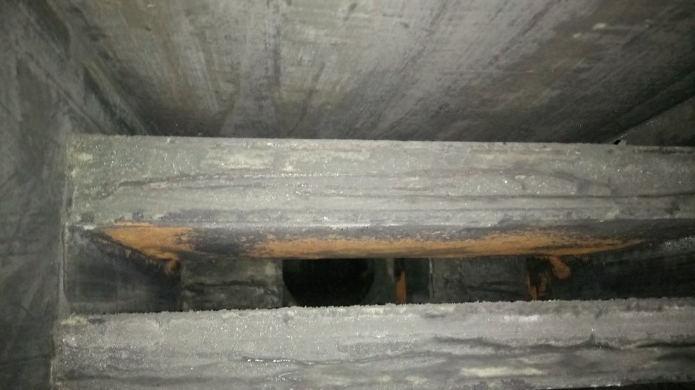

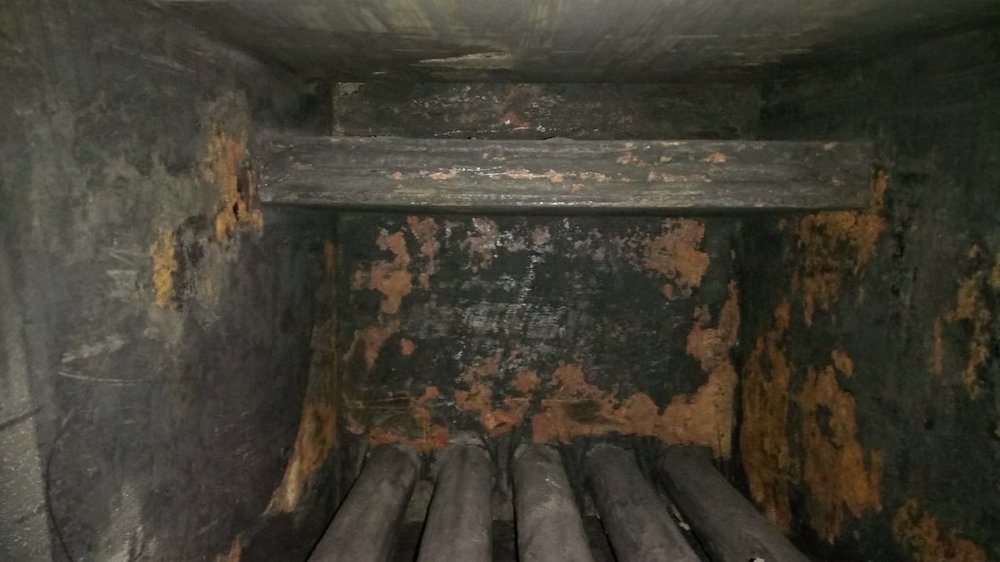

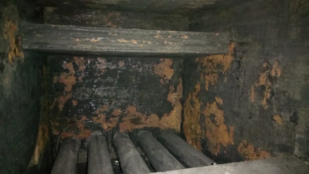

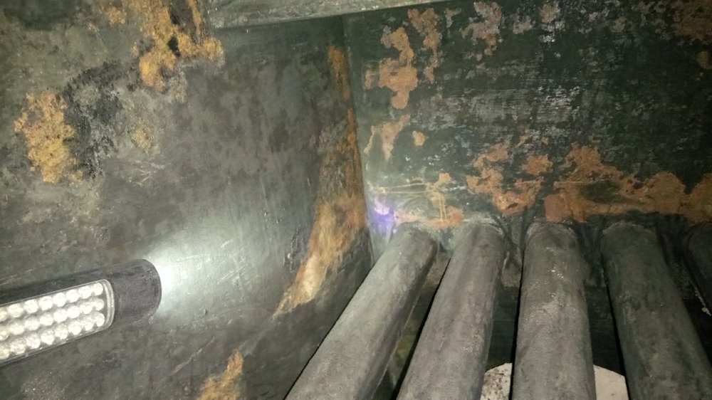

Posiadam również podobny problem.
Do tej pory paliłem w piecu miałem za 600zł tona Trzy sezony w podczas sesony grzewczego nie zaobserowałem żadnych oznak.
Kolega mi polecił żebym kupiłem kilka worków Groszku 800zl Tona na spróbę i oczywiście tak zrobiłem. Po Trzech dniach nastąpił problem gdyż zaczeły odpadać milimetrowa powłoka, dzwoniłem do producenta kotła i powiedział mi że to smoła i temat olałem
Mineły kolejne 2 tygodnie i znów zaczyna odpadać w taki sam sposób jak poprzednio.(niżej zdjęcie) Ku zdziwnieu wziąłem magnes i te kawałki są przyciągane przez magnes
Co myślicie o tej sytuacji zmienić opał czy zignorować ?
Edit:
Zrobiłem test wziąłem kawałek tego co odpada na talerz polałem wodą i na 100% nie jest to smoła bo jak naciskam widelcem to trzeszczy smoła była by mięka

Często jest tak,że mamy do czynienia z nagarem, resztki farby, gorsze spalanie itd.
Można to próbowac wykluczyć wygrzewając kociołek.
Taki nagar najłatwiej zejdzie jak na 2tygodnie wygasimy kocioł i kiedy zacznie się wewnątrz pocić i odchodzić będzie zgorzel, to wówczas przepalić fest tradycyjnie przez uchylenie popielnika np. papierami w większej ilości, tak, aby kocioł doszedł pod 70st.C, wówczas takie naloty najłatwiej same odchodzą
Nie wykluczone,że to ogniska korozyjne pod warstwa nagaru powstałego z niepełnego procesu spalania, tutaj można mówić o szeregu rzeczy, które mogły sie do tego przyczynić, może źle dobrany stosunek powietrze-paliwo, może kłopoty z ciągiem kominowym, może wilgoć w kotłowni itd.
korozji nie unikniesz, mówimy o produktach wykonanych ze stali w których mamy płaszcz wodny i gdzie wewnątrz w jakimś palniku spalamy węgiel, to nie będzie wiecznie czysta blacha.
Owszem, jak jesteśmy dobrym obserwatorem i dbamy, to negatywne sprawy możemy wcześniej korygować czy poprawiać (zmiana paliwa, korekcja nadmuchu etc.).

No właśnie w ostatnim czasie tak zrobiłem przepaliłem kocioł i problem zniknął. Ale obecnie się powtórzył.
Faktycznie po zmianie opału zmniejszyłem dmuchawę bo temperatura podajnika robiła się zbyt wysoka. a Odpryski pojawiły się jak mi wygasło i ponownie rozpalałem wtedy napaliło się ogromne ognisko w piecu i po tym pojawiły się odpryski
Jestem amatorem jeśli chodzi o palenie Pale dopiero 3 sezon Sterownik Bruli - spalanie grupowe

Wygląda to na lekko zardzewiałą blachę która wychodzi spod warstwy smoły i sadzy. Zobacz tam w pobliżu rusztu wodnego czy są wżery korozyjne do blachy, jeżeli są to trzeba by podnieść temperaturę powrotu.
