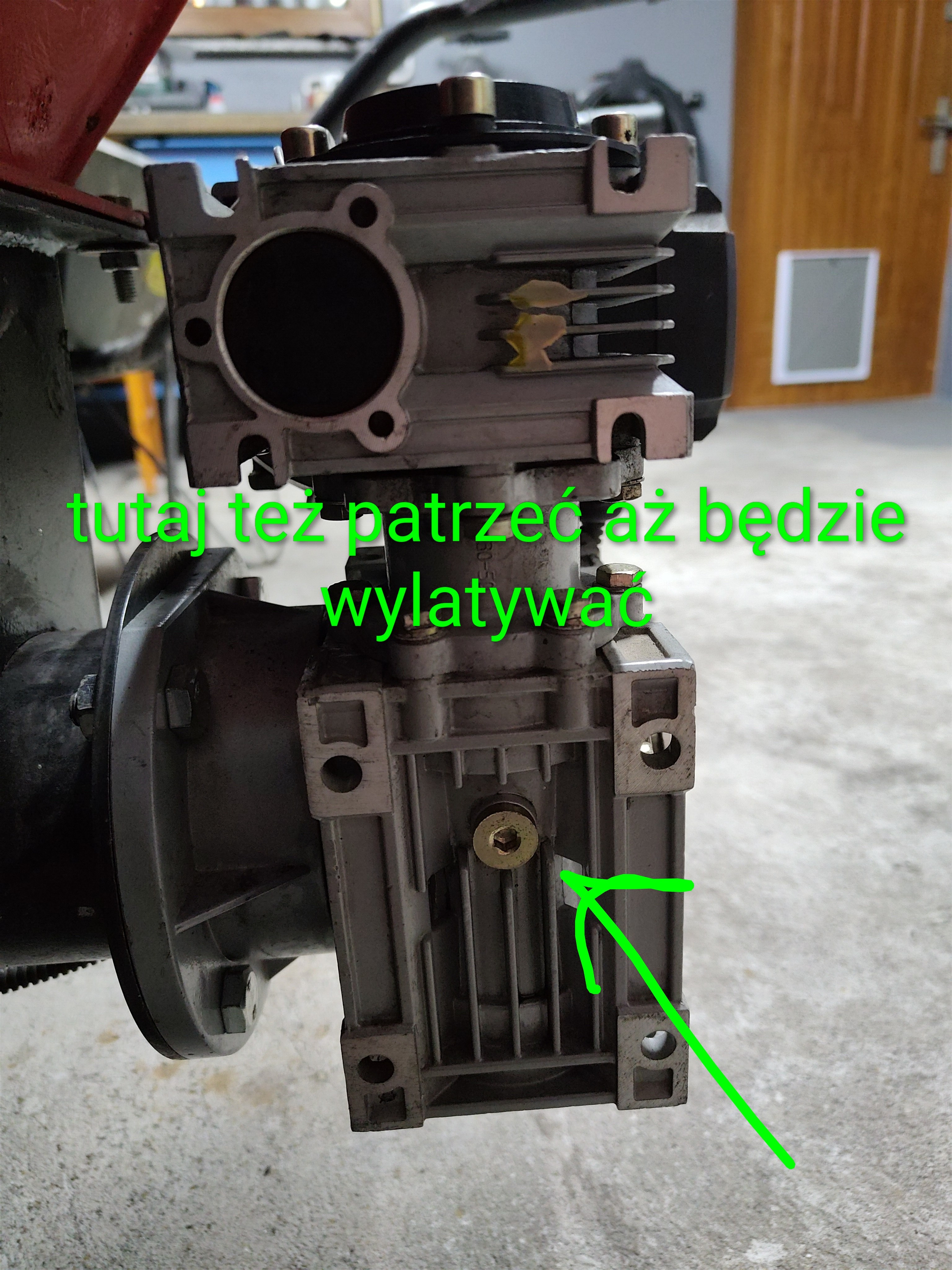

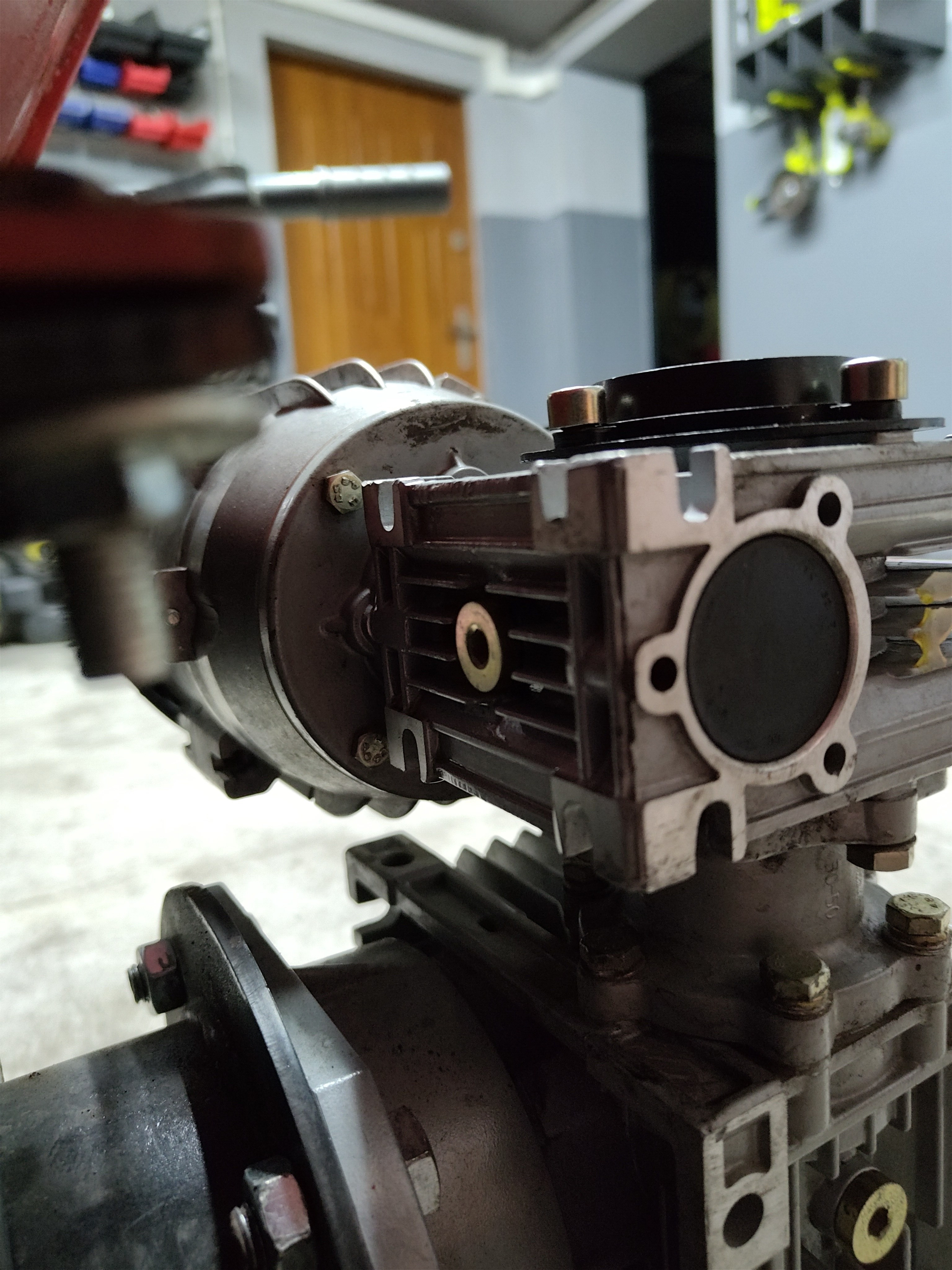

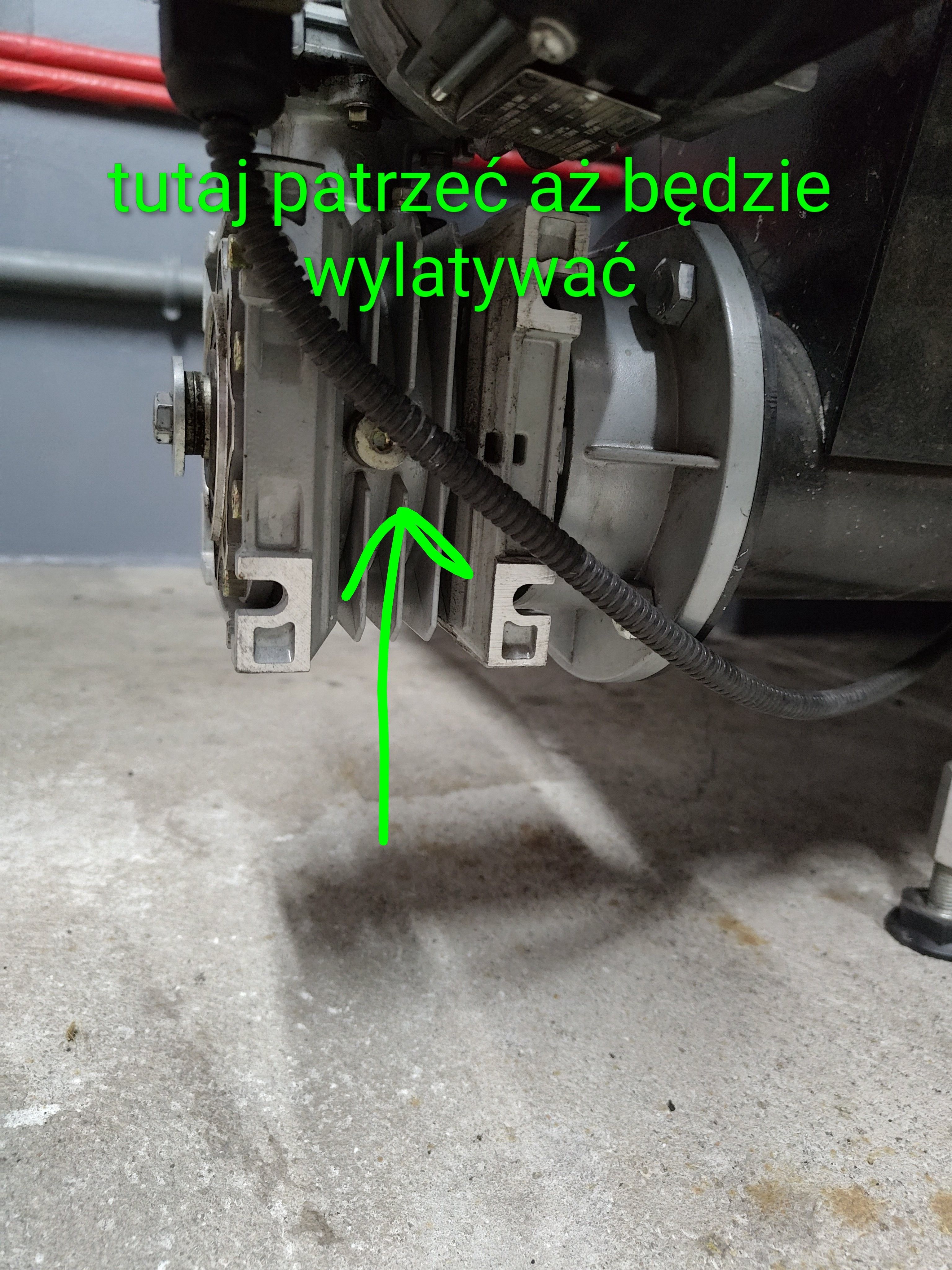

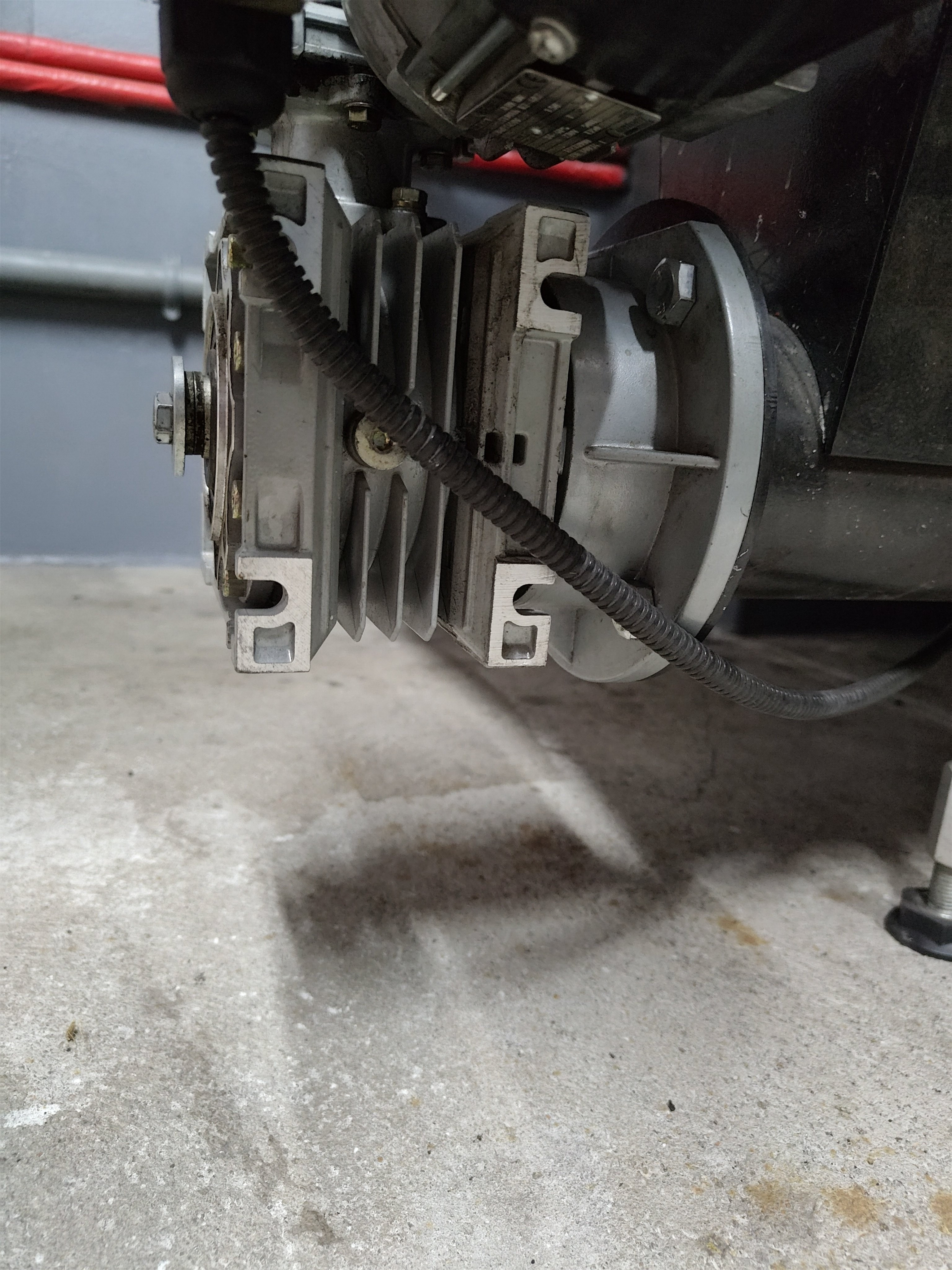

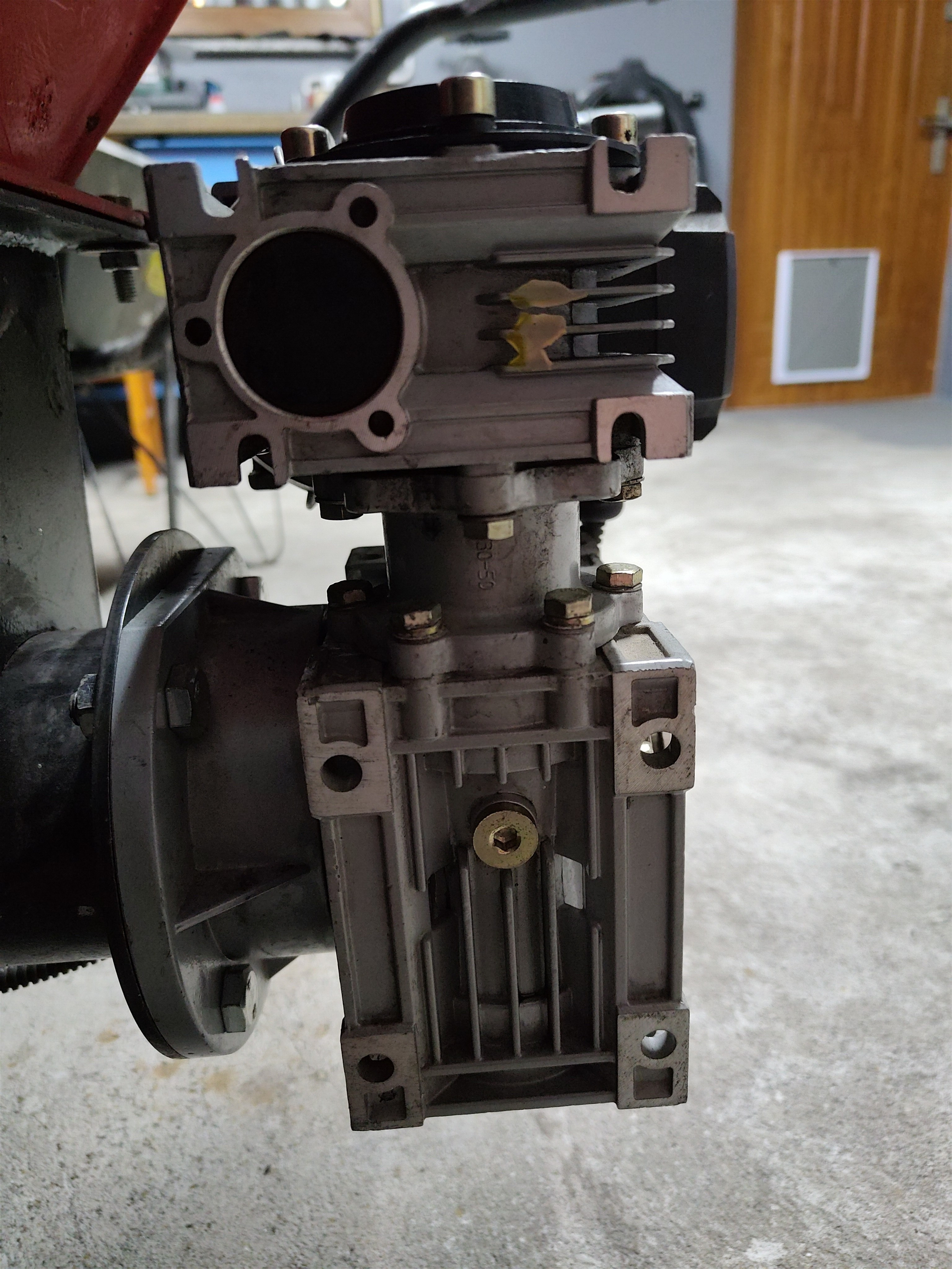

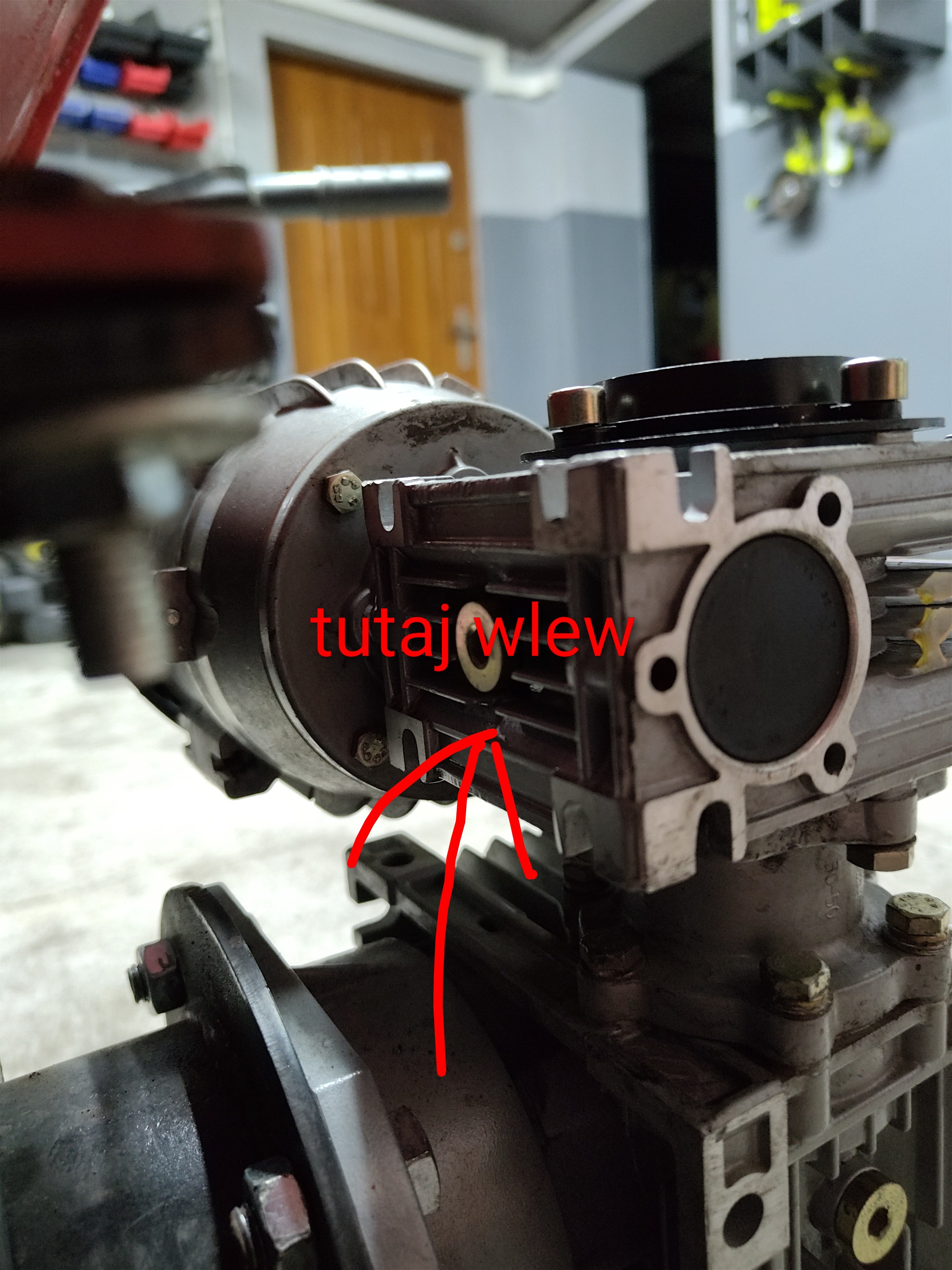

Witam. Chciałem zapytać tylko bo mam w motoreduktorze 3 śruby imbusowe i zastanawiam się gdzie jest wlew oleju? Czy są dwie albo i nawet 3 wlewy oleju?
Będę wdzięczny za każdą odpowiedź w tej sprawie

Boczne stanowuja poziom,dopelniaj dopoki nie pocieknie bocznymi.
Aha to tak jak zaznaczyłem na zdjęciach to tak długo lać aż będzie się wylewać bokami 🙂
To sa dwa reduktory spiete.Pomiedzy nimi jest sucho.Gorny extra napelnianie,dolny extra.
No dobrze czyli śruba na imbus całkiem do góry służy do spuszczania i wlewania oleju i to jest ten malutki reduktor. A niżej ten większy reduktor ma wlew ta śruba na imbus wyżej, a ta druga co jest niżej przy napełnianiu jak zacznie z niej wyciekać to znaczy, że jest poziom wystarczający?
Reduktor može byc zainstalowany w roznych pozycjach,po to wszystkie dziury sa kontrolne i napelniajace.Dolny zalal bym na wyzszy poziom,bo glowne ložysko jest od gory,to by slimaczyk cos tam wyciagal.
  • Rozwiązanie
Dobrze, wielkie dzięki za informacje. Przez nieszczelny simmering wymagana jest wymiana oleju.
Zaleje jak mówisz bercus
