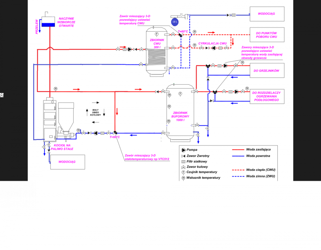

C.O z kotem i buforem, dołożenie do instalacji pompy monoblok
Czesc, mam instalacje z buforem 1000L i kocioł śmieciuch, większość zimy zasilanie ogrzewania podłogowego to 25'c, chciał bym dołożyć pompę ciepła pw monoblok, coś taniego typu rotenso, z myślą o okresach przejściowych tak do 0'c.
Jak byście wpieli pompę w obecną instalację (układ otwarty), aby grzała co, cwu również latem i jeszcze mogła chłodzić podłogę latem.
Wymiennik płytowy, duzy koszt, do pompy 8kw potrzeba z 2.2m2 wymiany.
Czy lepiej przerobić całość na układ zamknięty, jakie wtedy naczynie przeponowe zastosować?
Jak to widzicie?

Chyba raczej jakiej wielkości. Trzeba znać ile litrów wody jest w układzie i do jakiej temp ma być podgrzewana.
Przy temp grzania bufora do 80st i przy 1300l wody w układzie to naczynie 140l

Wymiennik taki da radę
 https://allegro.pl/oferta/wymiennik-ciepla-50-plytowy-110-kw-1-sanitline-wymiennik-plytowy-do-co-pl-14634999877
Tylko przez wymiennik musisz podłączyć kocioł a nie PC
do PC będzie mniejsze i tańsze naczynie przeponowe bo odejdą litry z bufora i kotła.
Wymiennik powierzchnia wymiany ciepła - 2,24 m2 cena 1480zł
https://allegro.pl/produkt/wymiennik-ciepla-sanitline-70-plyt-150kw-4x-1-978dfe65-7c0c-4d5f-92ad-0ff15f8c7153?offerId=17853515419

Tak wyjdzie z 1300 i grzeje do 90, czasem zagotuje i to mnie troche zniechęca do zamykania układu 🙂
Wymiennik to cena x2 tego naczynia.
Z drugiej strony wymiennik raczej będzie wymagał mniejszej ingerencji w układ.
Zastanawia mnie jak rozwiązać grzanie cwu i co na wymienniku, chciał bym oczywiście pominąć bufor i grzać bezpośrednio z pompy. Czy na wyjściu z wymiennika poprostu rozdzielić zasilanie i tyle ?

Jaką dużą wężownice masz w zbiorniku CWU?
Musisz pomyśleć żeby woda w monobloku nie zamarzła jak wyłączysz PC. Najlepszy split.

Podałem Ci ceny i wymiennika i naczynia takiego lepszego tańsze też są. Dojdą jeszcze różne zabezpieczenia więc cena podskoczy.
 od AI
Zabezpieczenie kotła na paliwo stałe w układzie zamkniętym
wymaga instalacji urządzeń do odprowadzania nadmiaru ciepła (wężownica schładzająca z zaworem termicznym lub zawór dwufunkcyjny) oraz grupy bezpieczeństwa z naczyniem przeponowym (dobranym na ok. 12% objętości zładu wody). Kluczowe jest, aby kocioł posiadał atest do pracy w układzie zamkniętym i był zabezpieczony przed przegrzaniem.
Filtry siatkowe, separator magnetyczny itd
