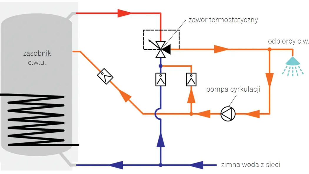

Chcę zrobić sobie cyrkulację z termostatem. Mam zbiornik CWU 200l z króćcem cyrkulacyjnym w połowie wys.
I jest taki schemat działania (WZS 75, albo Womix HW20) jak na filmie (od 7m 47sek oraz 8m 21sek)
I zachodzę w szyszkę, jakie prawo fizyki sprawi, że przy zbiorniku pełnym gorącej wody, grupa pompowa pociągnie od dołu akurat zimną wodę z sieci, a nie gorącą ze zbiornika? Czy ktoś zastanawiał się nad tym? czy to faktycznie zadziała jak powinno? 🙂

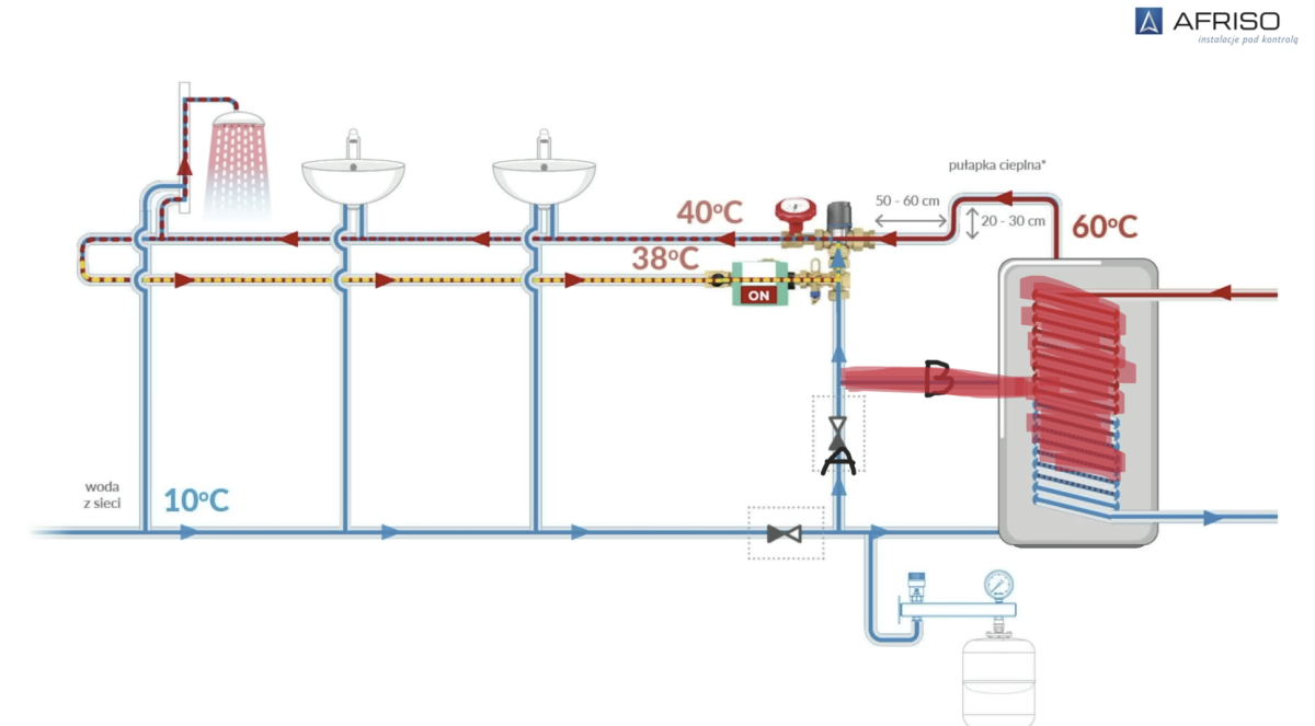

Chłodnej wody grupa pompowa nie musi "pobierać", ona już tam jest w obiegu rur. Wystarczy tylko odpwiednio dozować ciepłą wodę z zasobnika CWU.

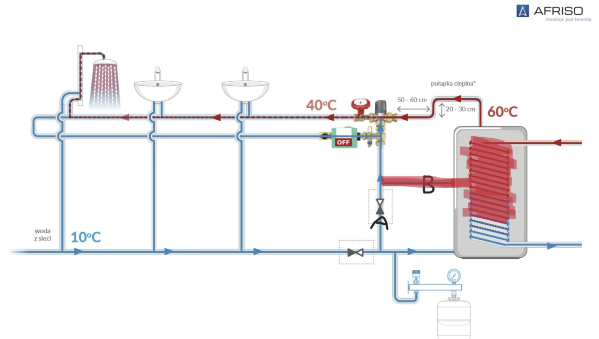

No tak paczę i paczę sercem, nogami i łokciem, i nijak nie łapię dlaczego woda popłynie z A.
Poza tym, jak jeszcze dojdzie do tego podniesienie temp zbiornika do 70st i fakt, że odległość B jest bardzo mała, a A większa i ma mały, ale jednak dodatkowy opór zaworu, to wygląda na to, że dużo więcej wody grupa będzie pobierać z B, niż A i po zmieszaniu może to być nawet więcej na tym wejściu, niż te 40st wynikowej na termostacie. Tak to ma działać?
54 minuty temu, BBefore napisał(a):
,,,, wygląda na to, że dużo więcej wody grupa będzie pobierać z B, niż A ,,,,
A jak układ hydrauliczny będzie się zachowywał, gdy przy króćcu zasobnika CWU przeznaczonego do cyrkulacji, zamontujesz zawór zwrotny ?.
Tyle razy już było na tym forum, o innych nie wspomnę 217144-d301-1050x0-sc1x78_obieg-cyrkulacyjny-budujemydompl.webp.660354ccb4692cc2e43f1ee7de603479.webp
Panowie - dziękuję za te odp, ja widziałem już ten schemat z zaworem zwrotnym, ale zachodzę w szyszkę, dlaczego duże firmy "zapomniały" o tym i nadal nie skorygowały tego...?
