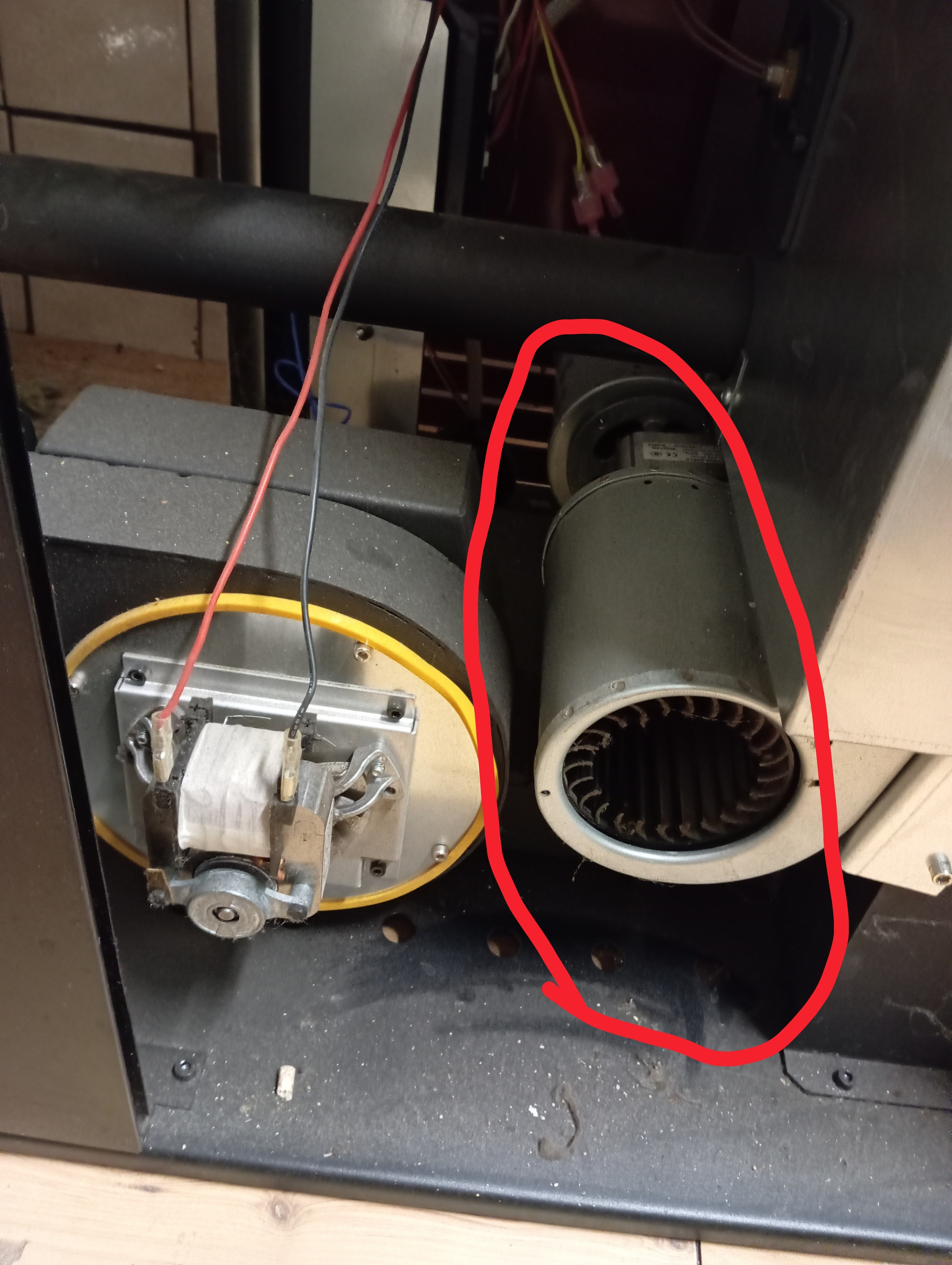

Witam mam piec na pellet Anita 15 kw z nadmuchem. Podczas rozpalania wyskakuje błąd Low NP, przeczyscilem cały piec rozebrałem i widzę że przy starcie nie załączają się 2 turbiny ze zdjęcia. Komin drożny wentylator od spalin działa ale chyba nie zasysa powietrze. Wcześniej tata mówił że jak się rozpalił to słaby cug miał i się o dymił troszkę. Proszę o pomoc pilnie.

Wentylator który zaznaczyłeś na zdjęciu służy do rozprowadzenia ciepłego powietrza po pomieszczeniu i niema wpływu na jakość spalania.
Jeśli w piecu słabo się pali i masz błąd Low NP to raczej masz problem z wentylatorem wyciągowym spalin. Na pierwszym zdjęciu po lewej stronie obok tego co zaznaczyłeś.
