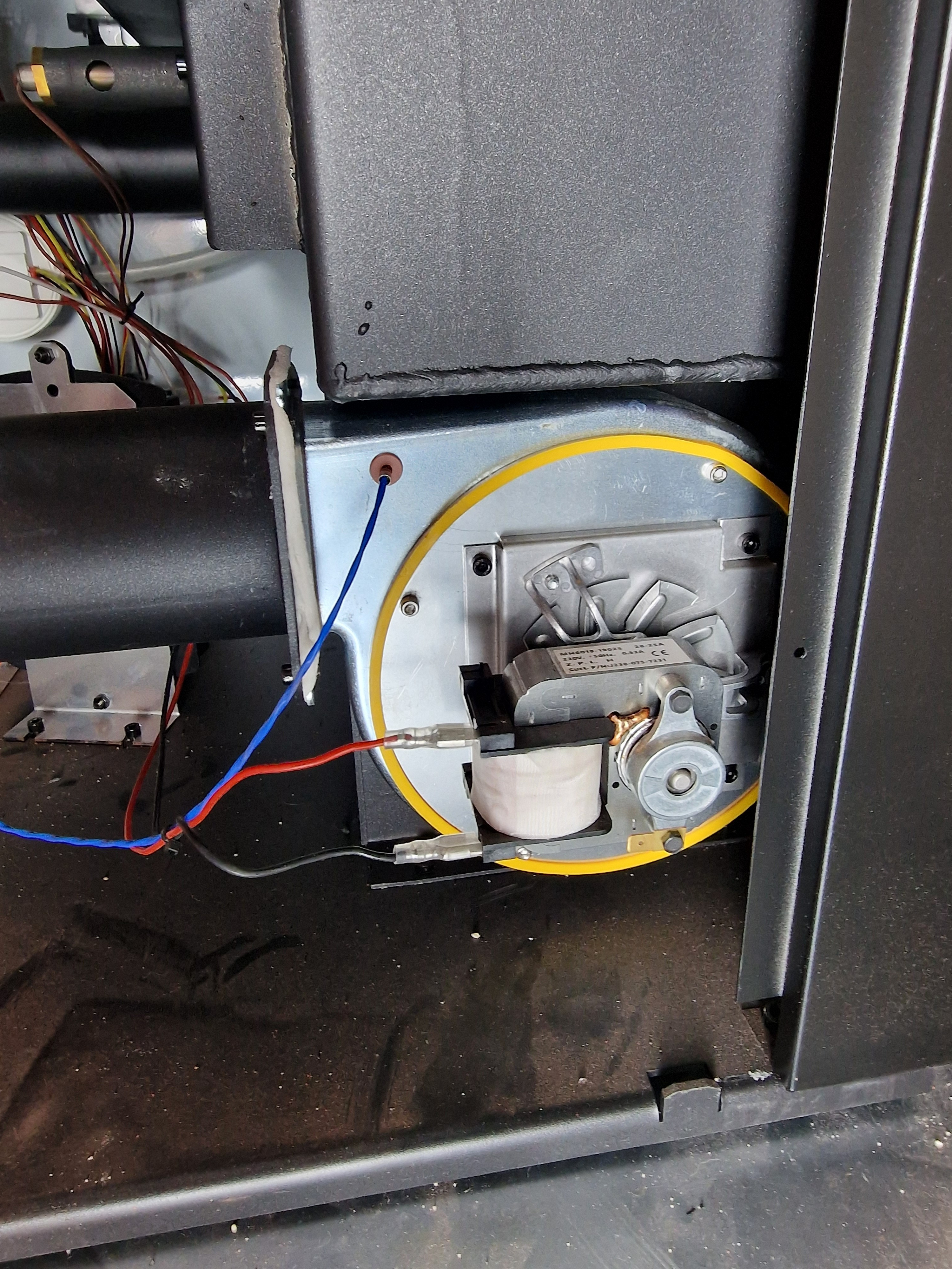

  1. Piec jest nowy więc był czyściutki. Przed napisaniem reklamacji wykręciłem wentylator wyciągowy i kręciłem wirnikiem aż przestał stawiać opór i zaczął się swobodnie kręcić, podałem na krótko napięcie i wystartował. Po zamontowaniu w piecu startuje za każdym razem.
  2. Dołączył do społeczności: PiecowyXD
