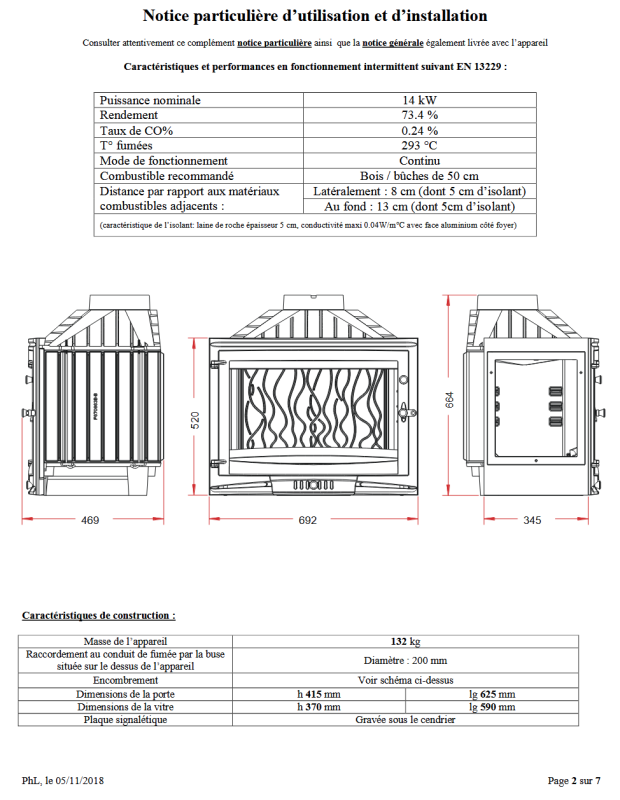

Ostatnie 2m skupiam się na remoncie kominka który przez fuszerarzy został absolutnie spartaczony wiele lat temu.
Mam problem z doborem średnicy rury dolotu powietrza do kominka, który naturalnie znajduje się pod wkładem. Uprzednio zamontowana została rura fi50, lecz wiadomo że były z tym same problemy.
Kominek ma około ~14kw oraz pobiera powietrze z pomieszczenia. Producent nie podaje rekomendowanej średnicy dolotu (karta na zdj). Wydech ma średnicę 200. Z kominkiem będzie działać system DGP.
U końca dolotu znajdować się będzie elektro-przepustnica sprzężona ze sterownikiem kratki. Posiadam takie dwie: fi100 (uprzednio zamontowana) i fi150 (domówiona teraz),
Nie jestem pewien jednak jak to do końca wykonać - czy fi100 by wystarczyła jednak? Brałem uprzednio pod uwagę DGP + średnicę wylotu
Jak patrzę na tą fi150 to to niezłe bydle jednak, a droga powietrza ma około 2m do przebycia, kolanko 90st i kratkę.
Edit: Kominek to invicta Foyer 700 SELENIC
Edytowane przez thesarlysec
Sam nie wiem czy nie powinienem był umieścić postu raczej w dziale #Wentylacja. Ale sugerując się przynajmniej tym z maja i licząc po polu przekoju poszczególnych kanałów
8kw -> 150mmx50mm 7,500mm^2
a
14kw -> fi150mm ~17,662mm^2?
Więc względem 75% różnicy mocy ~135% większy przekrój poprzeczny + mniejsza odległość poboru powietrza?
