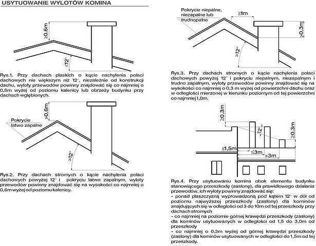

Witam mam kozę TORN 7kW pierwszorzędnie chciałem zapytać jak odpowiednio przygotować komin żeby ciąg dymu był odpowiedni . Na pokazanym schemacie widać na której kondygnacji budynku będzie podłączony piecyk. Miejsce w którym jest otwór na dole komina gdzie kiedyś była używana inna koza należy zostawić otwarty czy też go zamurować dla poprawienia ciągu? Pytanko numer dwa do czego służy regulacja dolna i górna w tej kozie?
Otwór na dolnej kondygnacji zamuruj,na samym dole komina powinny być drzwiczki rewizyjne(szczelne metalowe)  aby można było wybierać sadzę.Regulacje  służą do dozowania powietrza pierwotnego i wtórnego.
