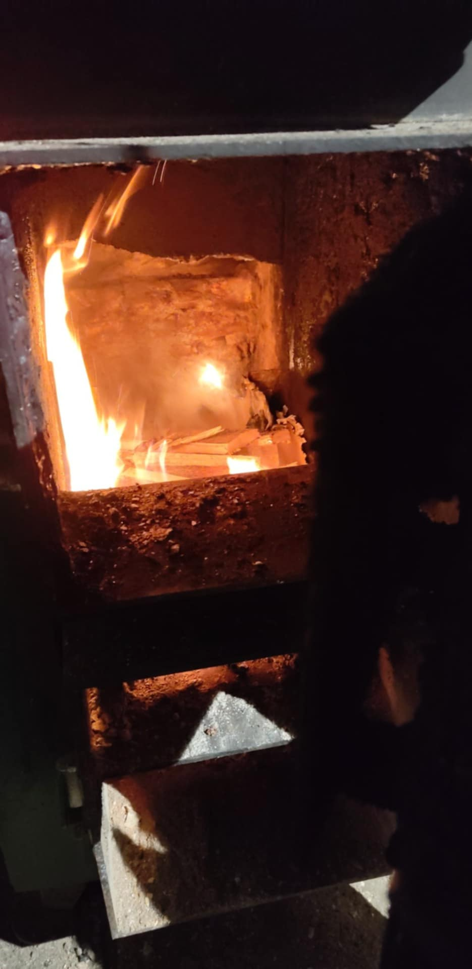

Ostatnio pękła mi płyta w tym piecu.
Zakupiłem nowa . Zastanawiam się jednak jak ja zamontować. Zaprawy długo schną a jednak palić by trzeba było.
Czy mogę zastosować sznur uszczelniający?  Albo jakiś klej ?
Czy raczej poczekać na cieplejsze dni ?
Kurde . Zonk.
Chodzi o płytę szamotowa w tym piecu która robi za pionowy wymiennik . Poprzednia pękła w pół.
Jak najbardziej możesz, a nawet powinieneś tą płytę uszczelnić, zablokować sznurem żaroodpornym :

Trzeba tylko tak sformatować płytę szamotową żeby było miejsce na ten sznur. W przypadku użycia sznura 10x10, tego luzu powino być około 7-8mm na stronę. Trzeba go tam upchać, wbić itp. Oczywiście ta płyta musi być na czymś solidnym oparta u dołu, bo sam sznur nie utrzyma jej ciężaru i zsunie się na dół.
Jest stelaż na którym fabrycznie ta płyta jest.
Dwa kątowniki .

Dzięki za odpowiedź, używałeś zapraw/kleju do montażu? Zmierzyłem jakiej wielkości płyta wchodzi u mnie i wyszło 50x32, kocioł 18kw, zastanawiam się na przyszłość jak Ją zamocować
Ja tam zadzwoniłem i zamówiłem. Pytali o moc pieca i wyslali odpowiedni. Ja akurat zapłaciłem 200zl . W paczce był również silikon w tubce do montażu.
Co do montażu.  Wyburzylem pozostałości aby został stelaż. W jego miejsce dałem nową płytę i użyłem silikonu.
Dzięki, będę do nich dzwonił bo na maila nie reagują, zobaczyłem że masz 9kw, płyta była na ścisk czy był tzw. luz montażowy?
Luz .
Tak z pół centa z każdej strony.

Co do silikonu, był to może jakiś wysokotemperaturowy cx80 sealant? Zastanawia mnie cena płyty od firmy drew-met bo na internecie mogę ją dostać za 75 zł plus silikon to ok. 100 zł
Jeszcze zapytam, grubość płyty to było 3 cm czy więcej?
Była tej samej grubości. Ogólnie była identyczna jak ta w piecu.  Silikon był w tubce bez nazwy. Obstawiam że odlali taki gotowiec.
Płyta u góry ma takie wypusty . To nie jest płaska płyta .
