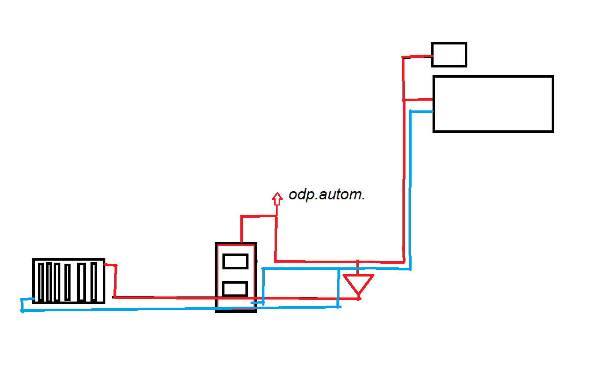

w małym 35 m2 mieszkanku mam instalacje na rurkach miedzianych grzejniki 15 mm rury od pieca do wymiennika cwu 22mm  5 grzejników  zbiornik cuw 100 l piec do tej pory "podkowa" teraz wstawiam  8 kw postawiony w kuchni . Grzejniki od pieca w odległości 4 m pierwszy i dalej tak do 9 m ostatni szeregowo - proste.... ale chciałbym podłączyć ten piec 8kw i tu mam problem. dotychczas instalacje zasilał plaszcz wodny w starej kuchni z szamotu i wyjcie zasilania  z płaszcza było na poziomie rur zasilających bojler lub trochę niżej , a teraz piec jest wyższy (ok 60 cm ) i wyjście jest nad rurkami zasilającymi bojler nad bojlerem duże naczynie wyrównawcze. nie mam jak przerobić instalacji - rurki zasilające wchodzą w ścianę i idą pod kafelkami wiec zastanawiam się i proszę o pomoc w problemie :
czy  te kolano nad piecem trzeba jakoś zabezpieczyć przed zapowietrzaniem - i czy ciepło pokona takie załamanie w gore i w dol.
dodatkowo nie wiem czy nie powinno sie przełożyć gdzieś pompy która jest za trójnikiem na zasilaniu grzejników. zbiornik wymiennik cuw nagrzewa sie grawitacyjnie jak do tej pory.

Warto dać odpowietrznik automatyczny, we wskazanym miejscu
Reszta instalacji , jak do tej pory pracowała, to niech zostanie jak było.
Potencjalne zabezpieczenie masz przez obieg grawitacyjny bojlera.

dziękuje bardzo za wskazanie miejsca - wydedukowałem to z filmu poleconego przez Matejko1 - zapytam tylko: to zaciąganie  wody do grzejników nie wymaga dokładania zaworu różnicowego ? Pompka pionowo w dól z filtrem skośnym i  dwoma zaworami kulowymi dla wymiany w razie awarii. a i zapomniałem dodać ze na grzejnikach chce założyć termostatyczne zawory - są zwykłe - można je tu dokładać ? piec ma zawora ciśnieniowy bezpieczeństwa wkręcony u góry w obudowę.
Ale po co ten zawór różnicowy?
Konieczność tego zaworu to mit, wielokrotnie powielany na forum i nie tylko na nim.
Działało to będzie działać nadal, bez innych bzdetów.

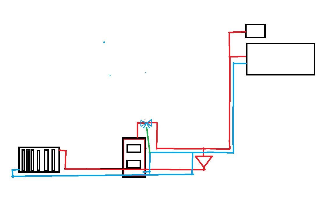

ostatnie pytanko - czy polepszy mi pracę pieca układu wstawienie zaworu trójdroznego w miejsce jak na obrazku?
ok ok ... poniosło mnie w Paint-cie (od pieca do  naczynia  wyrównawczego nic nie kombinuje)
