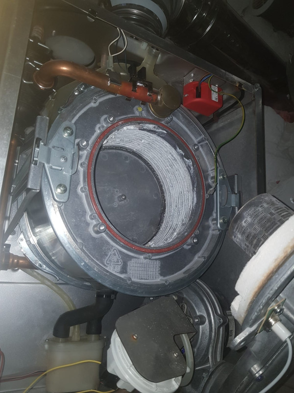

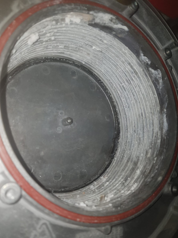

zastałem dziwne (przynajmniej dla mnie) rozwiązanie podczas konserwacji mojego pieca kondensacyjnego Beretta 20 R.S.I MySmart.
po zdemontowaniu palnika ukazuje mi się taki jak niżej kondensacyjny wymiennik ciepła.
image.thumb.jpeg.3fded9eb49fa67bc69d15baf3c05bbfa.jpegimage.thumb.jpeg.a09453bb6dd4161c2b34a047e1aa670a.jpeg
Nie widze tam rurek tylko jakby radiatory. Czy muszę dalej demontować aby lepiej wyczyścić te rurki? Ma ktoś może instrukcję serwisową, albo doświadczenie z tym kotłem jak zabrać się za porządne przeczyszczenie i serwis tego kotła?

Godzinę temu, gilange napisał(a):
,,,, Nie widze tam rurek tylko jakby radiatory. Czy muszę dalej demontować aby lepiej wyczyścić te rurki? ,,,,
To co widzisz przed swoimi oczyma, to są właśnie "rurki" wymiennika ciepła. Ktoś dla hecy a może kamuflażu bbbardzo je spłaszczył.
Nic nie musisz dalej demontować.

To przejdźmy teraz do zagadnień technicznych.
Chciałem wyszukać Tobie jakiś materiał ilustracyjny przedstawiający w sposób prosty i wnikliwy wymiennik ciepła w komorze spalania kotła gazowego kondensacyjnego.
Zamiast tego odkopałem jakieś stare i bardzo dobre video.
Jak pilnie się wpatrzysz to zobaczysz, że ten wymiennik jest przedzielony szczelną przegrodą. Jedna to część niskotemperaturowa (kondensacyjna), druga wysokotemperaturowa.
No i warto zawsze przy przeglądach kotłów gazowych (i nie tylko), także przyjrzeć się tej drugiej części instalacji, czyli czystości hydraulicznego obwodu grzewczego. To w drugim filmie.
