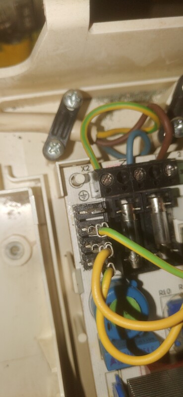

Sprawdziłem to co napisałaś, ale chyba mówimy o innych kotlach, ja na listwie x2 mam zasilanie 230V chyba, że ja jestem jakiś zakręcony...
To poszukaj instrukcji tego kotła w necie, może masz starszy/młodszy model i tam będziesz miał schemat podłączeń elektrycznych.

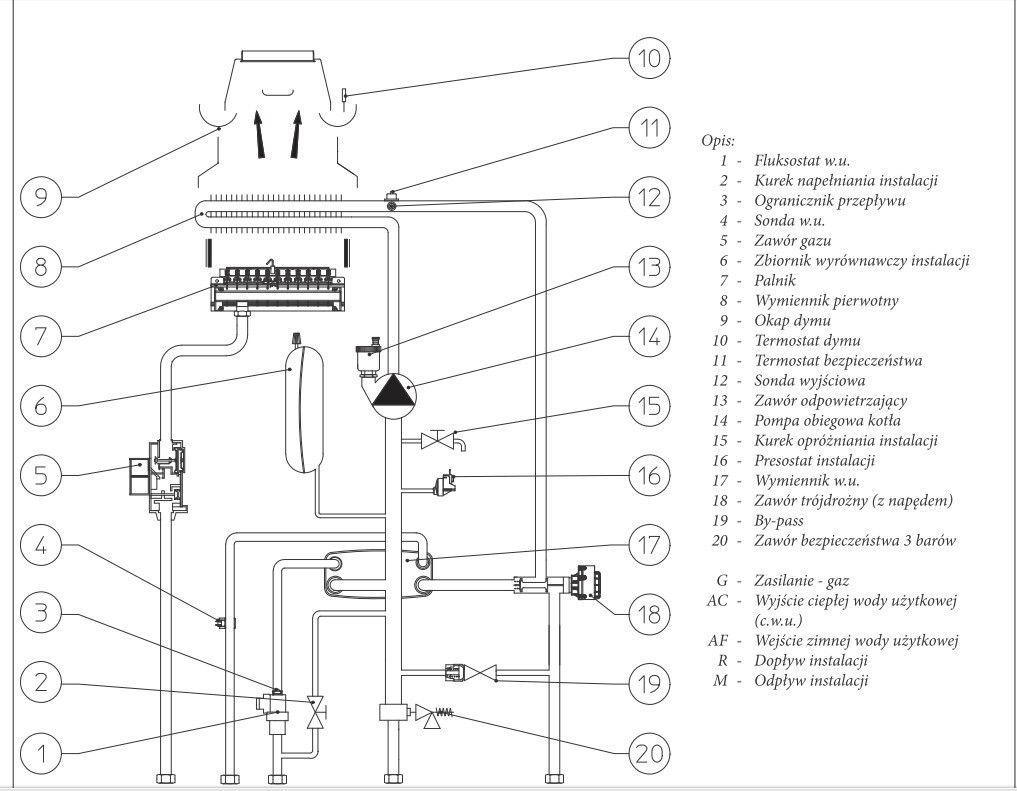

Ja mam taki:
Na pewno mam starszy model bo jest sterowany pokrętłami i bez żadnego wyświetlacza. Mam natomiast pytanie, w którym miejscu powinien znajdować się presostat? Albo nie potrafię go namierzyć, albo też go nie ma...

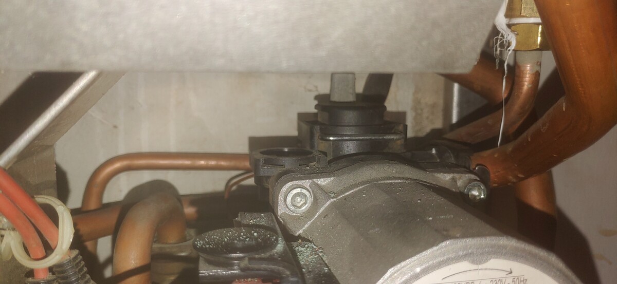

Jeśli się nie myle to presostat wody powinien być w tym miejscu. Mylę się? 20241208_063237.thumb.jpg.544ad222c4b759796e183906026eead1.jpg
20241208_065758.thumb.jpg.bf917dde253beda7f61c331b315e81c6.jpg20241208_072542.thumb.jpg.2ba97aa640cca8c72987fb3a24724408.jpgWitam, w ogóle dziękuję za zainteresowanie tematem. No u siebie nie widzę presostatu. Może podeślę tabliczkę znamionową i zdjęcie elektroniki. 20241208_065758.thumb.jpg.bf917dde253beda7f61c331b315e81c6.jpg

Jest jeszcze zaw 3-d przełączający CO/CWU - to trzeba sprawdzić - połączenia el, ew może się zaciął
Płyty to nie zamawiaj, sprawdź pompę w kotle, ew ją odpowietrz.
Pompa jest odpowietrzona, z tyłu jest odpowietrznik. Zawsze jak napelniam uklad to go odkrecam i czekam, bo inaczej piec przechodzi w tryb awaryjny. Postaram się rozebrać ten zawór, chociaż słychać jak klika.
