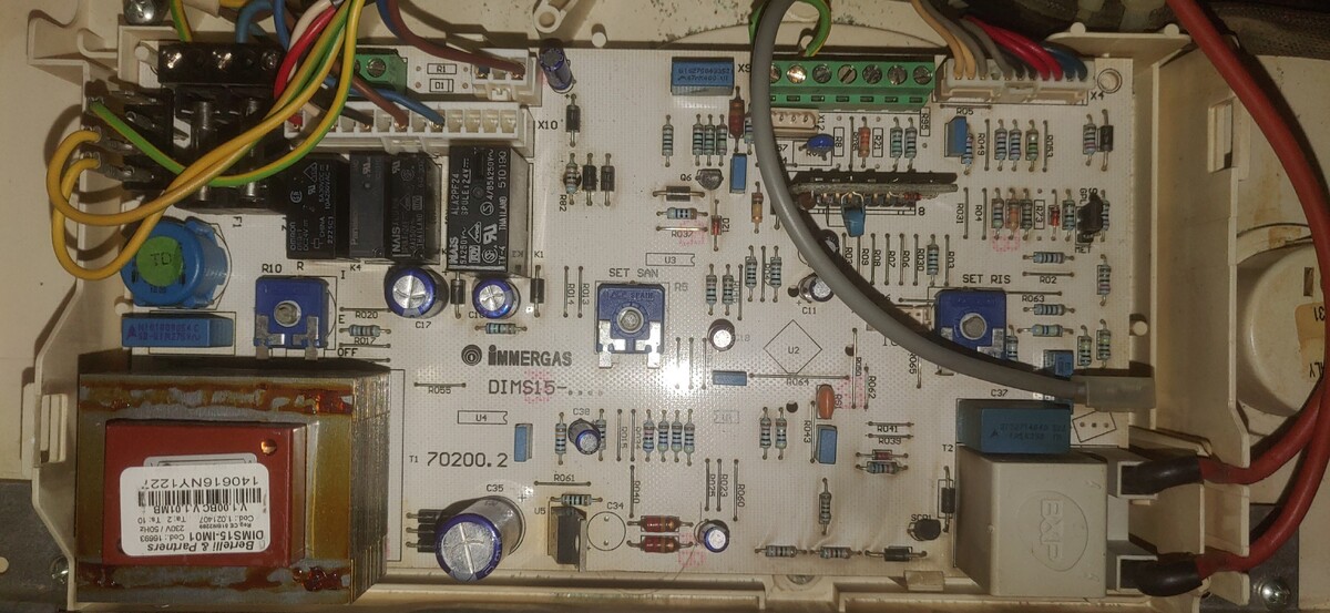

  2. Witam kolejnego dnia walki z piecem. Założyłem pompę, co prawda chodzi w drugą strone, ale na próbe. Zainstalowałem też nową plyte główna, piec odpala ogrzewanie za kazdym razem, ale... Jest bardzo maly płomień, przy odpalaniu jest normalny po czym schodzi do minimum. Może być to wina zlych obrotów pompy? Bo nir wiem czy jezdzić za inną. Teraz przeczytałem to co napisałeś z obróceniem pompy. Co masz przez to na mysli?

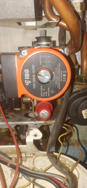

  4. Odpaliłem pompe na krótko, niby woda idzie w uklad... Czytalem, że moze byc problem z wydajnością, bo to komora pompy decyduje o tym w która strone woda plynie... Musze osuszyc troszke komore pieca i za jakąś godzinke bede podlaczal plytę. Udalo mi się zakupić za 100 zl rzekomo regenerowaną w 2023 roku. Jestem po prostu pod ścianą, więc chwytam się już kazdej możliwej opcji.
  5. UWitam, wpadlem nie chyba nie do końca mądry pomysł, kupiłem pompe z marketu firmy Ibo. Nie pasowal za bardzo rozstaw śrub, to je delikatnie rozwiercilem. Napuscilem wody do ukladu i na razie jest sucho. Nie odpalałem jeszcze, na razie czekam. Czy takie rozwiązanie jest dobrym pomyslem? Ma prawo to działać?

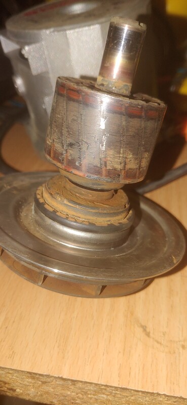

  6. No właśnie próbuje to rozebrać, znaczy sam wirnik ściągnąć, ale nie wiem jak to ugryźć..
  7. A jak mi się nie uda, to wtedy co? 15 grudnia przyjeżdża córka z dwoma wmuczkami... A w domu w porywach 13 stopni..

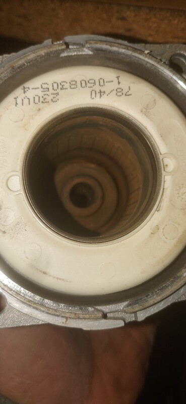

  8. Witam. Ciśnienie to około 1 bar. Ale... Coś mnie ruszyło i rozebralem pompe. Doszczetnie.. Ze środka wylala się woda, a moim oczom taki widok. Może to być przyczyną, że piec nie odpalal CO bo nie bylo obiegu wody?

  13. Masz na myśli zworkę która jest zamiast termostatu? Nie mam niestety żadnego termostatu. Jak mówiłem, ogrzewanie załącza się dopiero po otwarciu wody w kranie i grzeje do zadanej wartości ustawionej na piecu. Potem znowu muszę podejść odkręcić kran i piec znowu startuje i tak w kółko. Nie mam juz pomysłów oprócz zamówienia płyty głownej, ale na razie nie chcę się za bardzo pchać w koszta. Poczekam, może komuś wpadnie jakiś pomysł do głowy.
