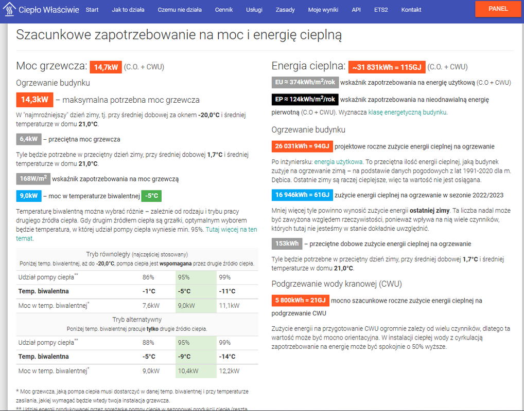

Z aplikacji wychodzi mniej więcej cos takiego, aczkolwiek tak jak wspomnialem dom nie ma jednolitej grubosci scian oraz materialu z ktorego jest zrobiony. 2/3 budynku to konstrukcja z lat 60-70 na zuzlowych pustakach (grubosc sciany to okolo 40cm), a 1/3 budynku zostala dobudowana 20 lat temu z innego materialu i jest tez ocieplona styropianem i tam dwa pomieszczenia co prawda mniejsze niz te w starej czesci nagrzewaja sie o wiele wiele szybciej i duzo lepiej trzymaja temperature, ale obliczenia zrobilem jakby budynek byl w calosci wykonany tak jak stara czesc..

Ja nie jestem ekspertem, ale skoro chcesz grzać węglem i drewnem i masz zapotrzebowanie na ciepło 14 kw to zerknij sobie na MPM DS 14 o mocy 14 kw - ten ma dwa certyfikat i na węgiel i na drewno tj. (i tu ma dwie podwersje z załadunkiem górnym i bocznym, przy czym ten z górnym załadunkiem ma większą komorę załadowczą). Z tego co zauważyłem sporo osób na youtube ma tę MPM z dwoma certyfikatami i możesz tam też zerknąc i dopytać się jak działa.
