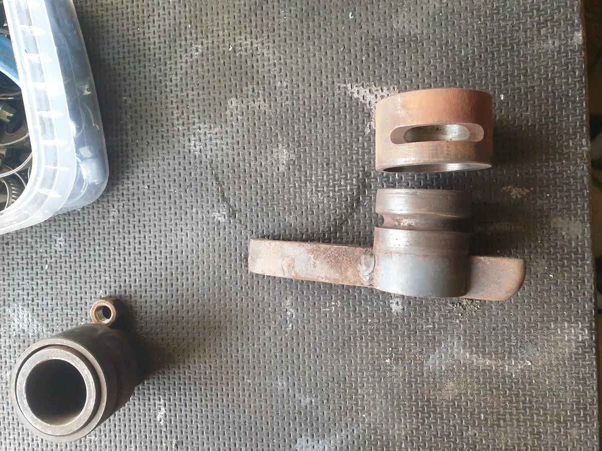

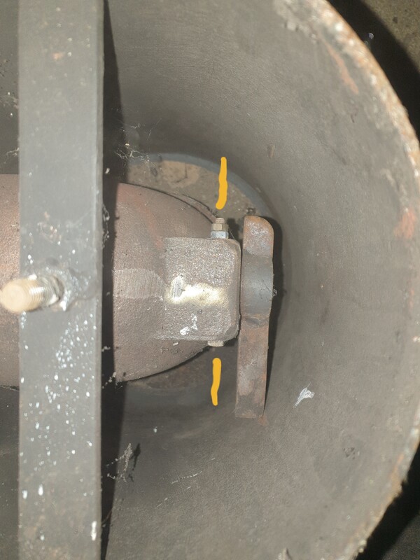

posiadam palnik pancerpol 25kw - obrotowa retorta - czy ktoś mógłby podpowiedzieć jak wymienić palec, zabierak ?
...aktualnie podczas obrotu cały palnik podskakuje- podejrzewam wytarcie palca
..pozdrawiam i dzięki za info
Ta śrubę odkręć i wyjdzie. 20241020_205647.thumb.jpg.7ff189c8fc3fd6ae57f6d1fc6b9721f4.jpg
Cześć
dzięki za info
pozdrawiam
Może być też wytarta ta tulejka. Najlepiej wymienić komplet.20241021_095636.thumb.jpg.d02632b2a7c71212dd0233c7024630ae.jpg
Witam Koledzy
sprawa opanowana - wymieniona tulejka i zabierak
..dzięki za pomoc, pozdrawiam 😉
