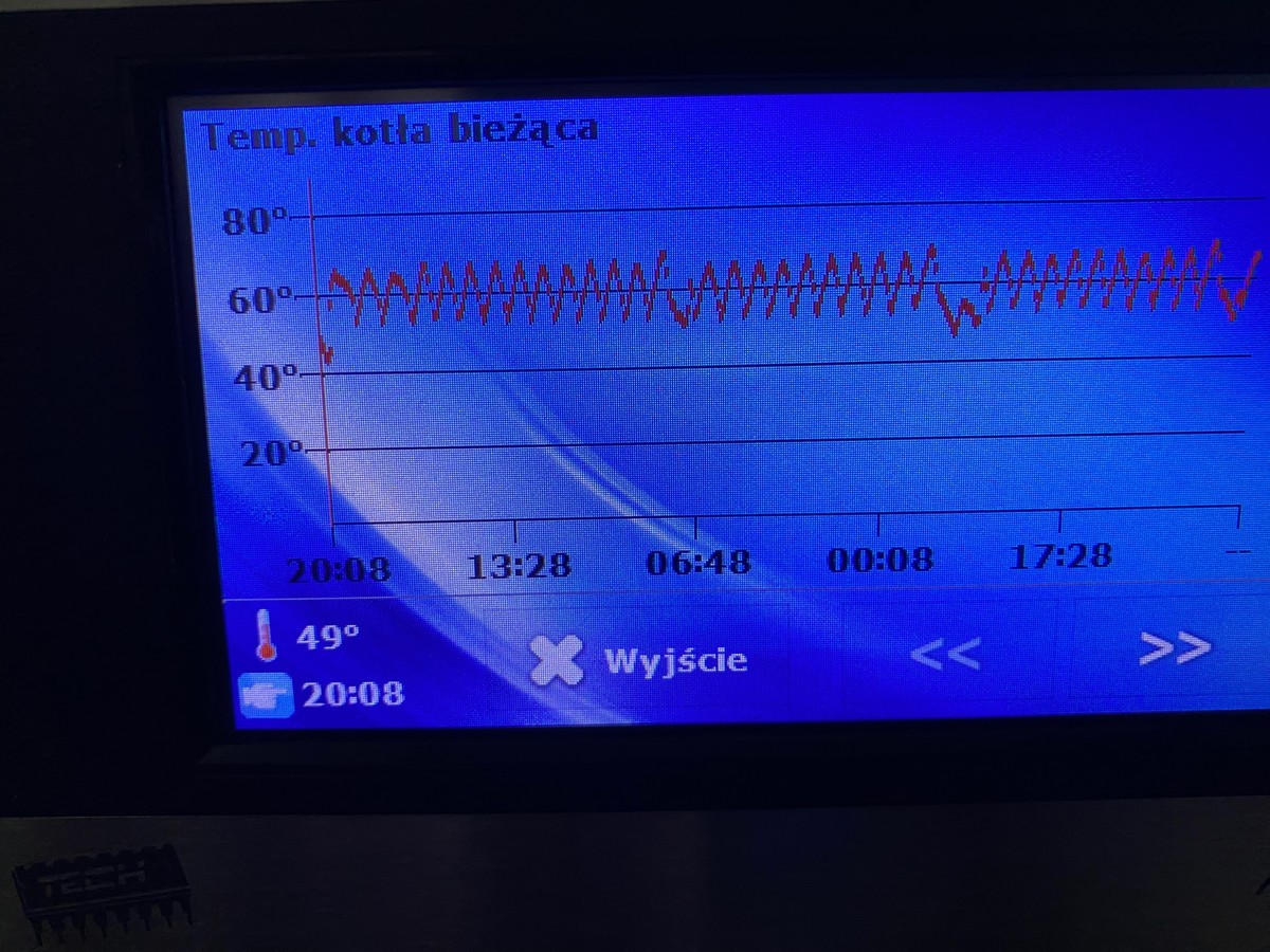

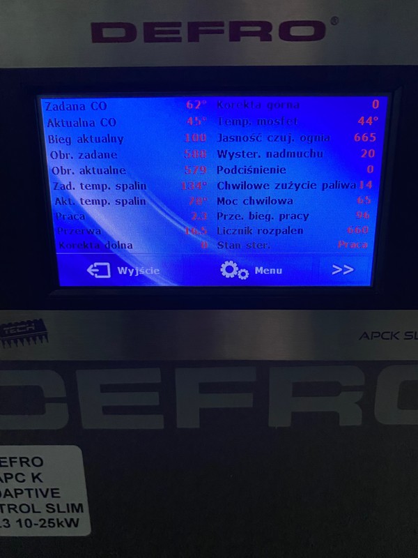

Witam ponownie…
Nie chce śmiecić na forum więc Zerknie ktoś na wykres i pozostałe parametry ze zdjęcia żeby mnie uświadomić, co poprawić:-)
Komora spalania raczej czarna…
nie znam tego sterownika, ale jeśli dobrze rozumiem, to zadana temp to 62stC a kocioł pracuje w zakresie 45 do 62stC .
na sterowniku jest też informacja o temp spalin 70stC.
Na początek zmieniłbym nastawę z 62 na 67st - wówczas dół też podniósłby się do 50stC a jednocześnie spaliny by się nie wychladzały tak bardzo.
Może mógłbyś dolną moc skorygować?
Może jest ustawiona histereza 15 - zmniejszylbym ją znacznie.
Dalej to już chyba walka z dawkowaniem powietrza i paliwa.
Masz problem z przepływami w instalacji, masz zamontowana pompę na powrocie z 4d?
Witam serdecznie - ogarnąłem to w miarę ustawieniami podawania i przerwy w podawaniu w menu serwisowym...
Zwiększyłem przerwę w podawaniu paliwa i trochę moc kotła - skutek jest taki, że wykres oscyluje teraz między temp. 63-59 i praktycznie kocioł się nie wygasza.... co 6 godzin czyści się palnik... nieraz zdarzy się, że pojawi się komunikat c30 o zaniku płomienia ale kocioł wtedy zaczyna rozpalanie i wszystko śmiga.
