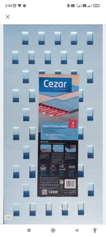

Dzięki za odpowiedź,a teraz tak z innej beczki czy taki podkład pod panele nadaje się na ogrzewanie podłogowe?
