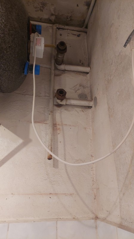

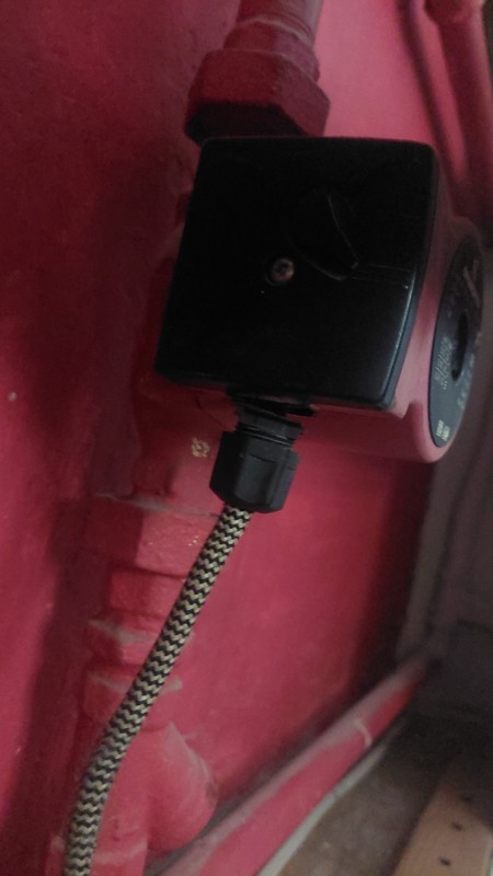

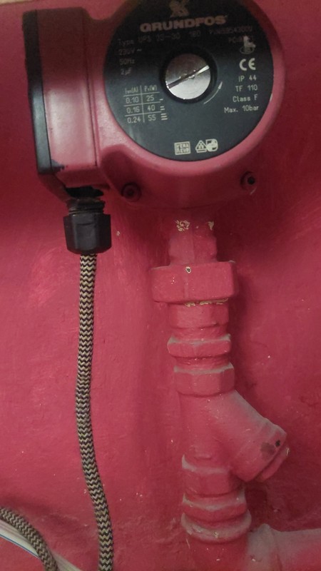

Wymajelismy nowe mieszkanie pierwszy raz z piecem , odpowietrzylam grzejniki , odpowietrzylam pompę,  a grzejniki nagrzewaja się do połowy I to tak średnio.Nie bardzo wiem o co tam chodzi i czy moze nie trzeba dolac wody i gdzie , bojler jest na drugim koncu domu. Moze powinnam zrobic cos jeszcze , prosze o podpowiedz bo jestem totalnie zielona w temacie , ogrzewanie etazowe .

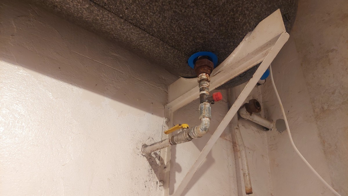

Jest jeszcze taka metalowa skrzyneczka przy suficie i kurek koło pompy po odkręcaniu wycieka woda
Dodam jeszcze że z tej rury zwisającej jakby odciętej przy bojlerze kapie woda i leci para jak w piecu jest rozpalone

Ta pionowa rura koło bojlera to prawdopodobnie przelew z naczynia wyrównawczego(taki baniaczek w najwyższym punkcie instalacji)Kapie z tej rury po rozpaleniu bo woda wraz ze wzrostem temp.sie rozszerza.Po pierwsze trzeba sprawdzić czy w instalacji nie brakuje wody i ewentualnie uzupełnić(woda powinna się przelać wspomniana rura)po czym odpowietrzyć grzejniki.Gdyby nadal nie grzały to warto przeczyscic filtr skośny przed pompa ale aby to zrobić trzeba zamknąć zawory przed i za pompa o ile takowe są,bez nich będzie słabo.Ze zdjęcia widać że ktoś rury a także filtr pomalował(bez sensu)co może znacznie utrudnić odkręcenie filtra
