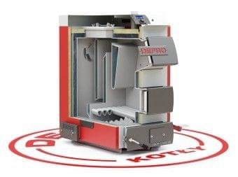

To nie jest kocioł z dolnym spalaniem.
chyba jednak jest, przynajmjniej tak jest w instrukcji:
"Zastosowanie dolnego sposobu spalania paliw stałych wraz z regulowanym i odpowiednio rozprowadzonym
nadmuchem powietrza oraz trzyciągowego układu komór spalinowych pozwoliło uzyskać wyraźną
poprawę procesu spalania."
Ten kociołek zdecydowanie jest z górnym spalaniem. Nawet rysunek ładnie to pokazuje.
Ten typ kotla nazywany tez jest kotlem ze spalaniem w calej objetosci zloza. Kupa nie kociol, moim skromnym zdaniem.Jedynie zasypany do pelna i rozpalony od gory daje szanse na spalenie w jakis w miare rozsadny sposob. Nie zmienia to jednak faktu ze powinni zabronic produkcji tego szajsu.
A-zauwazylem dmuchawe. Rozpalanie metoda "od gory" nie jest mozliwe bez przerobek kotla.
