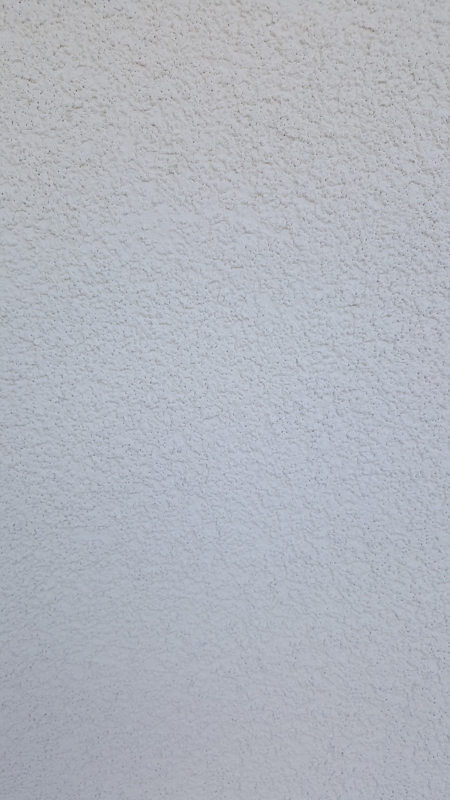

Po ociepleniu panowie położyli tynk zewnętrzy.
Dziś widzę takie malutkie otworki w tynku "jakby zrobione przez kornika".
- czy możecie powiedzieć czy to normalne? - bo zacząłem się niepokoić.
Załączam zdjęcia tynku, i tynku na ścianie.

To przez "odgazowanie spienionego tynku".
Przed aplikacją masy tynkarskiej należy wymieszać zawartość całego opakowania przy użyciu wiertarki/mieszarki wolnoobrotowej (400-500 obr/min) z mieszadłem koszykowym. Nie wolno stosować do tego celu szybkoobrotowej wiertaki, gdyż można w ten sposób zniszczyć właściwości i wygląd tynku!
Przy czym, należy również pamiętać, iż zbyt długie mieszanie (>5 minut) też nie jest wskazane, gdyż może doprowadzić do nadmiernego napowietrzenia masy. Do nakładania masy tynkarskiej na podłoże i zbierania nadmiaru stosujemy pace tynkarskie ze stali nierdzewnej. Natomiast do wyprowadzania wzoru (faktury tynku), używamy wyłącznie pacy plastikowej.

Dzięki @Animus za odpowiedź.
Rozumiem, ze to błąd majstrów. Czy coś teraz z tym fantem należałoby zrobić, czy raczej za późno?
- jak to teraz będzie się miało na trwałość?, szkodzić będzie?
- co dalej z tak położonym tynkiem? - jakieś konsekwencje?, będzie odpadał jak deszcz będzie padał i ewentualnie    mróz chwyci, czy może stać się coś innego?
Będą kładli jeszcze drugą ścianę. Czy należy coś im powiedzieć?

Nie ma jeszcze pewności czy to błąd majstrów, musisz przypilnować procesu mieszania.
I zastosowanego narzędzia.

Takie mieszadło nie wpycha dużej ilości powietrza do tynku.
https://encrypted-tbn0.gstatic.com/images?q=tbn:ANd9GcTjCbWke8pYGMp-IWsDWtvrUGv3I1d-2MBrIEydrp1vE3dF1pi5qezva_4_RQI0Ky16lWQ&usqp=CAU
A takie wpycha duże ilości powietrza.
Może zachodzić jeszcze jakaś reakcja z zastosowanym podkładem pod tynk w trakcie  nakładania, zacierania tynku.

Za ileś lat, jak się mocno zabrudzi, pomalujesz farbą silikonową, to większość  tych dziurek się zamknie.
