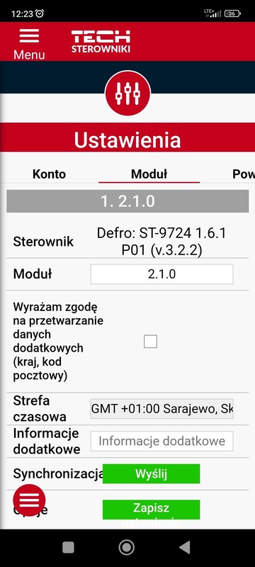

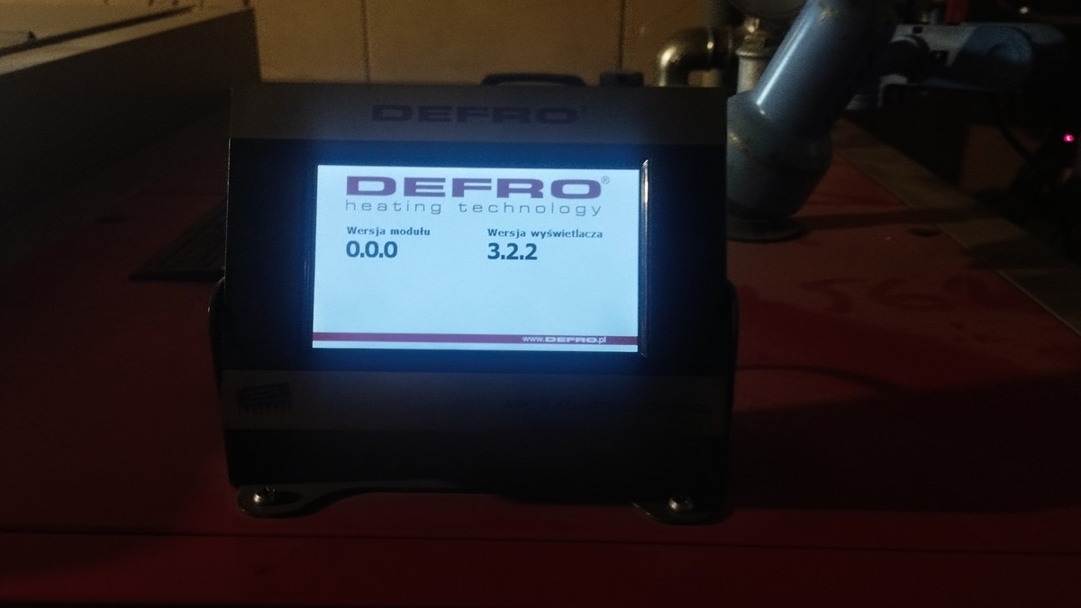

 Może ktoś umie mi pomóc  o co chodzi piec nie reaguje.Pierwszy raz od pięciu lat mam problem.
Rozumiem że sterownik nie reaguje. Jak po.odlaczeniu zasilania i odczekaniu kilku minut dalej to samo pozostaje wysłać go na serwis lub zakup innego sterownika.
Wczoraj został zdemontowany i pojedzie prosto na serwis.Zobaczymy jak wróci co było przyczyną.
Było sprawdzić jeszcze sam sterownik czy dzieła bez modułu internetowego chyba że jest on integralną częścią.
Był sprawdzany nie działał.zobaczymy co wyjdzie poszedł do tech .
Jestem po wizycie serwisanta okazało się że było jakieś przepięcie na sieci efekt spalona płyta główna i wydatek rzędu 1200 zł i nowy soft do opanowania.
